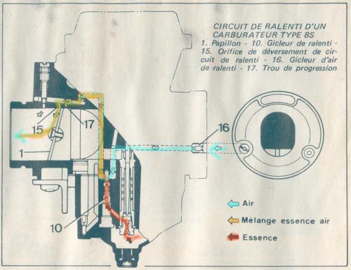

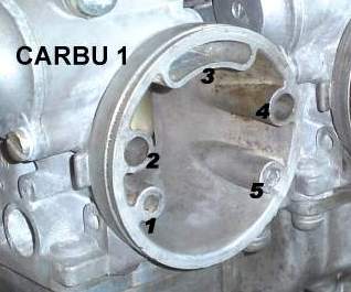

Bon ; la rampe étant démontée, j'ai essayé de voir où pouvait se trouver
le circuit du ralenti. Une figure de la RMT n°46 le montre :
L'entrée
de l'air pour le ralenti est la n°1 :
Démarrage difficile sur Z1000J - Page 2 Carbu%20Z1000J2%20318px
Voici le trajet interne de l'air et du mélange :
Démarrage difficile sur Z1000J - Page 2 Carbu%20ralenti%20couleur
On voit que c'est loin d'être une ligne droite, et que à part un moyen
chimique, assisté éventuellement d'ultrasons, il n'y a rien à faire pour
le ramoner. J'ai alors pressé deux beaux citrons du jardin (non traités
!), et j'ai injecté du jus (filtré, pour enlever la pulpe) avec une
seringue dans l'entrée 1. J'ai soufflé, laissé agir, recommencé...
Après 5 heures de traitement, j'ai tout soufflé, et j'ai tout remonté.
Essai de démarrage : se reporter aux chapitres précédents.
Toujours pareil.
Pas de démarrage. J'ai pourtant attendu que les cuves se remplissent.
Je bouche les entrées 1 et 2 avec un chiffon ; ça démarre.
Ensuite, démarrage immédiat.
C'est à se la prendre et se la mordre...
Prochain essai demain.

On est d' accord, c'est la carbu qu' est pas glop!
Quand tu obstrues l' entrée d' air,elle démarre ,de ce fait tu enrichis le mélange qui si elle ne démarre pas est donc trop pauvre
Les valeurs de gicleurs que tu donnes sont elles celles de la moto standard ?ou sont ils plus gros pour compenser tes kn( en général on enrichi en gicleur principal avec les kn, vu qu' ils sont + libres que le filtre origine et donc +d' air)
Tu as appauvri tes aiguilles :clips en partant du haut:de 3 à 2,tu devrais essayer d'enrichir donc passer à 4 du haut(si tu mettais des gicleurs + gros, t' aurais pas besoin de toucher au aiguilles en fait leur réglages compensent et affinent le débit que donne le gicleur principal sur toute la courbe de puissance même s' ils influent +de mi régime à toc)
à combien de tours ta vis d' air est elle desserrée,apparemment sur ton schéma elle régule le débit mélange:essence /air et donc si je me trompe pas, + on la dévisse, + on enrichi
1Le circuit de starter a t' il un gicleur?
allez! mec , tu vas trouver!

Bon,ta moto démarre avec un chiffon devant l' entrée d' air du circuit de ralenti
1/c'est bien un problème de carbu, et si autre chose déconnait, elle partirait pas même avec ton chiffon
2/en fermant l' air, tu enrichis, donc envoies + d' essence d' une manière ou d' une autre tu est trop pauvre au moins pour ce 1er démarrage
3/trouver la cause de ce manque d' essence ou d' aspiration Démarrage difficile sur Z1000J - Page 2 Icon_pale
4/ On est PRESQUE tous d' accord pour les réglages carburation
a/niveau de cuve (de lui dépend la richesse à tous les régimes)
b/gicleur principal(gaz en grand on coupe et lit la couleur de la bougie,blanc on enrichit et noir on appauvri)de lui aussi dépend tout le reste plus il est petit est plus on montera l' aiguille, plus il est gros et plus on la baissera
c/vis d' air (entre 1 tour dessérée et moi je tolère jusqu' à 3 tours suivant les modèles )et gicleur ralenti, en dehors de la fourchette de tolérance de la vis d' air on monte ou descend
d/ à mi régime le clips de l' aiguille , voir l' aiguille et son puit
e/ on peaufine la vis d' air, voir la coupe du boisseau
f/ on va boire un coup Démarrage difficile sur Z1000J - Page 2 Icon_lol
Sur mes brèles d' enduro,aprés avoir repris les réglages carbu de la sorte,il est fréquent de constater le lendemain, au démarrage à froid des facilités ou difficultés par rapport au nouveau réglage,ce que je veux dire c' est que la carbu ce n' est que des compromis et que tout l' ensemble est dépendant l' un de l' autre
M'enfin, moi je persiste à penser que tu est trop pauvre(en carbu) et j' essaierai d' enrichir au moins au niveau de l' aiguille(le clips) et surtout du débit de ta vis(d' air?) de ralenti,tu nous a pas dit de combien elle est desserrée
allez tu l'auras un jour!, tu l'auras!!! Démarrage difficile sur Z1000J - Page 2 Icon_lol
