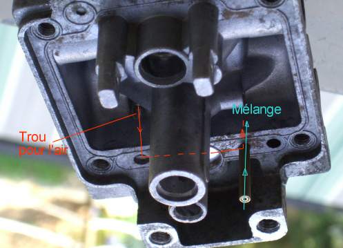

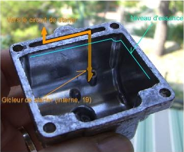

| Réponses diverses aux judicieuses questions soulevées :
Pompe de reprise : sur la Z1000J, les carbus sont à dépression, et il n'y a pas de pompe de reprise. Il y a un système d'enrichissement du mélange à la décélération, pour éviter les pétarades quand on coupe les gaz. Effectivement, avec des pompes de reprises, on pourrait faire qqc. Pas sûr que ça marcherait, mais enfin...
Réglage du starter : pas de vis permettant d'entrouvrir un papillon ou de soulever un boisseau. Quand on tire le starter, on ouvre un conduit interne qui enrichit le mélange. Ça n'a aucune action ni sur les boisseaux ni sur les papillons.
Pas de démarrage si on met le starter : pbadicha a raison. Pourquoi ça ne démarre jamais quand on tire le starter ? Mystère. Peut-être qu'en le tirant, on passe d'un mélange trop pauvre à un mélange beaucoup trop riche. Bizarre. Je suis dans le brouillard de ce côté-là.
Carbus à jeter : peut-être que ça se terminera comme ça. Mais quand même. J'imagine mal Kawa ou Mikuni mettre sur le marché un dispositif qui n'a pas été testé dans tous les sens, avec des essais de vieillissement accéléré, comme ça se fait couramment dans l'automobile. C'est vrai que ça date de 1980, mais comme ce sont les japonais qui nous ont appris à travailler comme ça, et qu'ils continuent à le faire mieux que nous, je pense que la solution ne peut pas ne pas sortir à un moment ou à un autre. Comme disait quelqu'un sur ce forum : un carbu, c'est pas de la magie noire ! Et puis des Z1000J, Kawa en fait des milliers, et il en roule encore des milliers.
Gicleurs chez Keyster/Motorrad Bay : dans leur FAQ, ils disent que tous les composants de kits de réparation sont dispos séparément. Je leur ai donc envoyé un message demandant si les gicleurs de ralenti à la côte que je veux sont dispos. Ils sont fermés jusqu'au 12 septembre. Donc pas de réponse à espérer avant.

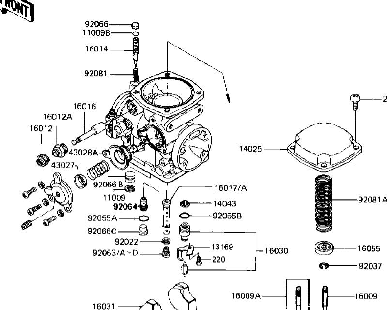

Je continue à lire et à relire la description des carbus de la Z1000J qui se trouve dans la, RMT n°46. Je la saurai bientôt par coeur. Mais pour l'instant, je n'arrive pas à localiser tous les éléments décrits. Par exemple, où se trouve le gicleur de starter n°19 ? Bof... Dommage, parce que c'est peut-être lui le coupable !
JP |
