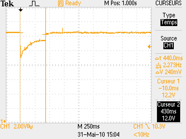

Bon ; merci pour toutes ces idées. Je résume les causes suggérées :
  • pendant que le démarreur tourne, la tension de batterie descend en dessous de la tension minimale de fonctionnement de l'allumage électronique, et alors ça ne démarre pas. Très bonne suggestion. J'avais mesuré ça, je crois même que j'avais branché un oscilloscope pour suivre les variations de tension. Il faut que je refasse cette manip.
  • aiguilles qui ne sont pas du bon modèle : pourquoi pas ? Mais l'essence ne passe par le puits d'aiguille qu'à un régime très supérieur à celui de ralenti, et a fortiori de celui du démarrage. A ces régimes, les gicleurs de ralenti alimentent les cylindres. Mais ça mérite d'être testé.
  • robinet qui ne fonctionne pas. Très improbable. J'ai testé la fonction "PRI" ce matin et ça coule bien. Ensuite ce robinet a été changé pour un neuf lors de la restauration. Je peux quand même ouvrir les vis de purge avant de tenter un démarrage, pour voir.
  • bougies mouillées ou pas. A tester après un essai de démarrage infructueux.
Je vais voir tout ça. A suivre.

J'attends encore jusqu'à ce soir, et je ferai les essais et mesures décrites hier. Ce matin, j'ai mesuré la tension de batterie :
  • contact OFF : 12,19 V
  • contact ON : 12,12 V
  • contact ON, codes allumés : 11,48 V
C'est vrai que c'est pas terrible. Je tenterai un démarrage ce soir. C'est que je ne peux faire le test qu'une fois !
A suivre...

La batterie parait un peu juste si tu viens de la charger.
Vas-y mollo avec ta "pompe à résinet" quand même !
Bonne chance pour ce soir, moi je ferais un essai avec une batterie de bagnole en parallèle (câbles en faisant gaffe) de bien isoler / cadre...
et si concluant batterie neuve et peut-être contrôle du faisceau, cosses...parce que quand tu tires sur le démarreur la moindre résistance de contact peut chuter la tension effectivement.
Les mauvais contacts, c'est pervers, j'ai fondu un fusible en verre de 15A sur la H2 à cause des liaisons faisceau batterie et en roulant. Je rappelle qu'il n'y a pas démarreur sur le H2 si toi tu n'as pas de kick sur le Z1000J Démarrage difficile sur Z1000J Icon_biggrin

J AI DEJA EU UN PROBLEME DE MASSE OXYDEE SUR LE CADRE
IL EST INTERESSANT DE MESURER L IMPEDENCE ENTRE LE BLOC MOTEUR
ET LA BORNE - BATTERIE
LES COLLECTEURS DES DEMARREURS EN MAUVAIS ETAT AVEC DES CHARBONS
DETERRIORES SONT EXTREMENT GOURMANDS EN ENERGIE POUR UNE EFFICACITE
D ENTRAINEMENT MEDIOCRE
POUR TA BATTERIE ELLE EST PAS CORRECTE A MON AVIS ...
AVEC LA TRES FAIBLE CHARGE QUE REPRESENTE UNE PAIRE D AMPOULES
SOIT ENVIRON 100 W AU MAXIMUM
QUE TU PERDES 0.7 V ET PASSES SOUS LES 12V C EST TRES MAUVAIS SIGNE
SACHANT QU UN DEMARREUR VA CONSOMMER ENTRE 600 A 800 W AU MINIMUM ...
NE PAS OUBLIER NON PLUS QU IL EST MONTE EN DIRECT
VIA LE RELAI DE DEMARREUR
DONC C EST LUI QUI POMPE LA BATTERIE EN PRIORITE
AU DETRIMENT BIEN SUR LE L ALLUMAGE

Merci Yves (et autres) pour ces conseils. Je récapitule :
  • Essence E10 : jamais utilisée sur aucun véhicule. Affaire classée.
  • Bougies NGK B8ES. RAS. Actuellement très noires. J'avais contrôlé la carburation avec la bougie ColorTune, et j'avais réglé l'air comme ils disent. Mais ça, c'est valable au ralenti. A plus haut régime, il faudrait que j'abaisse les aiguilles.
  • Pb de masse ou de liaison électrique. Comme c'est un domaine où je me considère un peu compétent, je peux affirmer que c'est bon de ce côté-là. J'ai quand même vérifié à plusieurs reprises.
  • Batterie : c'est vrai qu'elle semble pas très en forme, mais j'ai fait des mesures. Voir plus bas. Et après que le moteur ait démarré une fois, c'est 1/4 de tour à tous les coups ! Je sais, je me répète...
  • Démarreur : j'ai une J2. C'est donc mieux que sur les J1. Je ne garantis toutefois pas que le démarreur soit celui d'une J2.
Mesure de la tension de batterie lors d'un 1er démarrage à froid (donc infructueux) : mesure à l'oscillo :
Démarrage difficile sur Z1000J F0002TEKDémarrage difficile sur Z1000J F0002TEK
On voit que la tension, qui dépasse 12V avant essai, ne descend pas si bas que ça : 9 V environ. A cette tension, c'est sûr que l'allumage doit marcher. Ou alors c'est qu'il est mal conçu, ce qui me paraît impossible. Le démarreur a tourné 3,2 secondes sans que ça démarre.
Une fois que j'ai pu démarrer, voici ce que dit l'oscillo :
Démarrage difficile sur Z1000J F0002TEKDémarrage difficile sur Z1000J F0006TEK
L'échelle de temps n'est pas la même. Le démarreur a tourné pendant 0,44 s, mais le moteur est parti un poil avant.
La tension est descendue à 9 V crête au moment de la mise en rotation du démarreur. Elle est remontée très vite ensuite.
Donc, la partie électrique peut être mise hors de cause.

bon 1erement si ta tension est descendue à 8,8v il est sur que ton module d'allumage ne fonctionne pas dautant plus que le signal d'electro-aimant ne doit pas passer vite et donc le signal d'allumage et lent et ne permet pas le demarrage du berlingot. Là c'est le problème des allumages electroniques si pas bonne tension t as qu'à pousser pour la carburation si tes bougies sont noires 2 problemes soit trop riches en carburation soit les bougies trop froides ou les 2 le coup du chiffon voudrait dire à froid que le starter n est pas nickel

Pas d'accord avec toi, geka1600. Voici pourquoi.
Sur le tracé du 1er oscillo, on voit une chute de tension à 8,8 V au moment où on met le démarreur sous tension. C'est normal, parce que le rotor étant à l'arrêt, le bobinage se comporte comme une résistance pure, de faible valeur, et ça donne un courant très élevé. Et ça, c'est valable pour tous les moteurs électriques. C'est pour ça qu'un moteur bloqué se comporte comme un court-circuit et fume assez vite s'il n'y a pas une protection dans son circuit.
Dès que le rotor se met à tourner, une force contre-électromotrice s'y développe, ce qui limite le courant. On voit bien sur l'oscillogramme que la tension est de l'ordre de 10 V, une fois passée la période de mise en rotation du démarreur. Donc la batterie va bien.
Si un module électronique ne fonctionne pas à 10 V sur un réseau 12 V, alors c'est qu'il est mal conçu ou en panne. Quand on connaît les essais de validation des produits pour l'auto (donc pour la moto aussi), on comprend que c'est impossible. Mes allumages Carbier, je les teste à 6,5 V, et j'ai de la marge ! Une voiture qui a passé la nuit par -20°C a une batterie qui descend à moins de 8 V, et un moteur dont l'huile est comme du beurre. Et ça démarre ! Donc pas d'inquiétude sur la tension de fonctionnement du module.
Les bougies noires montrent en effet une carburation trop riche. Je descendrai les aiguilles. Mais ça n'a rien à voir avec le Pb de démarrage, qui reste inexpliqué (pour l'instant).
Attendons les prochaines mesures...
