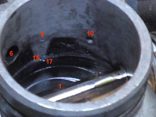

MessageSujet: Démarrage difficile sur Z1000J   Sam 5 Juin 2010 - 9:33
Voilà ; confirmation ce matin. Démarrage facile. C'est une grande nouveauté pour moi.
Le coupable est montré sur cette photo :
Trou 15 : sortie de mélange pour le ralenti. C'est lui et sa circuiterie qui est coupable.
Trou 17 : trou de progressivité, qui se dévoile petit à petit quand le papillon s'ouvre
Trou 9 : trou du réglage de richesse
Trou 6 : prise de dépression
Trou 10 : trou pour la membrane du système à dépression
1 : papillon
Il me semble qu'à l'utilisation, les reprises à bas régime sont meilleures. J'ai pu descendre le ralenti très bas (régime mesuré au compte-tours numérique, pas au compte-tours de la moto, qui est à ±500 t/min).
A nous les grands espaces...
MessageSujet: Re: Démarrage difficile sur Z1000J   Sam 5 Juin 2010 - 10:13
SUPERBE
LE RALENTI A 500 TR/MIN C EST DU JAMAIS VU SUR UN 1000 J
TON REGLAGE D AVANCE ET DE SYNCHRO DOIT ETRE PARFAIT
REMARQUE JE TE FAIS TOTALEMENT CONFIANCE DE CE COTE LA ...

MessageSujet: Démarrage difficile sur Z1000J   Sam 5 Juin 2010 - 11:25
Non, Yves ! Je n'ai pas dit que je tournais à 500 t/min. Je tourne à 1100. Je pourrais tourner plus bas, mais à froid ça serait désagréable à l'oreille.
Ce que je disais c'est que mes 1100 t/min sont des vrais t/min, mesurés numériquement à ±1 t/min. Le compte-tours de la moto ne permet pas de lire le régime avec cette résolution, et la précision de la mesure doit être de l'ordre de ±500 t/min dans cette zone.
C'est vrai que les réglages sont au petit poil : jeux aux soupapes et synchro. Et les pistons Wiseco en 1075 donnent des résultats remarquables.
Amitiés.

Il n'y avait pas de raison pour que je ne trouve pas de solution à ce Pb. Il n'y a rien de magique dans le fonctionnement d'un carbu, surtout japonais. Ça doit marcher. Sur la CB750 four, ceux qui ont visité mon site http://restorefour.jpcor.fr, auront vu que j'ai eu le même Pb. Mais sur cette moto, si les conduits internes sont très courts et directs, on n'y a pas accès parce que le gicleur de ralenti, en laiton, est planté dans le zamac. On ne peut pas l'enlever. Mais comme quelqu'un l'a mis en place, c'est qu'on doit pouvoir le retirer. Donc en réfléchissant un peu, j'y suis arrivé, et même facilement, sans rien abîmer. J'ai pu nettoyer, et le Pb a été résolu.
Bien sûr, dans les deux cas, j'aurais pu changer les rampes. Mais il aurait vraiment fallu que ce soit hard pour que j'en arrive à cette extrémité. Je vais pas me laisser emm... par un bout de zamac, non ?
Bon ; c'est pas tout ça, mais c'est pas gagné. Cet après-midi, le démarrage a été un peu plus laborieux que j'aurais aimé. Et puis au retour d'une balade un peu longue, en ville, ça s'est mis à cafouiller un peu à bas régime. Au dessus de 3000 t/min, c'était parfait. Le moteur était bien chaud, mais j'ai réessayé il y a un moment, moteur presque froid, c'était pareil. Il est donc vraisemblable que les tuyaux ne sont pas totalement libres, et que je ne vais devoir réopérer. Cette fois-ci, je vais tester la perfusion au Destop. Je ferai ça quand j'aurai reçu les brides en caoutchouc neuves.
Une vieille bécane, c'est un peu comme une cathédrale gothique. Ça n'est jamais terminé...
