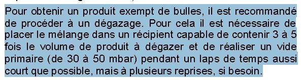

Age : 77
Z1000J : démarrage difficile (tome 2) Empty
MessageSujet: Re: Z1000J : démarrage difficile (tome 2)   Z1000J : démarrage difficile (tome 2) EmptySam 10 Juil 2010 - 7:48
Cher petitbras,
malheureusement, je ne sais pas calculer la pression qu'il faut pour débuller un liquide ou une pâte. Mais ce dont je suis sûr, c'est qu'il faut une dépression et non pas une pression. Pour t'en persuader, je t'invite à visiter le site Loctite, et d'y télécharger la fiche d'information technique d'une résine comme la 3959 (anciennement Flexomet 94SA). Tu pourras y lire ceci :
Z1000J : démarrage difficile (tome 2) Resine%203959
Donc si tu as vu mettre une résine en pression, ce n'était pas pour en chasser les bulles, mais pour faire autre chose (la polymériser, par exemple). Un argument tout simple et intuitif pour soutenir cette thèse : la bouteille de Perrier. Elle contient de l'eau et du gaz carbonique sous pression (eh oui ; quand on décapsule, ça fait pschittt !) Si on veut chasser les bulles, qu'est-ce qu'on fait ? On ouvre la bouteille. La pression descend au niveau atmosphérique, et les bulles s'en vont. Si on avait augmenté la pression, que ce serait-il passé ? Les bulles auraient diminué de volume (loi de Mariotte), mais on n'en aurait pas évacué une seule... Et en revenant à la pression initiale, on n'aurait rien changé du tout.
Convaincu ?
Cordialement.

Age : 77
MessageSujet: Pression ou dépression ?   Z1000J : démarrage difficile (tome 2) EmptySam 10 Juil 2010 - 13:06
Toute discussion technique est bonne, et il y a souvent qqc à apprendre.
Je suis intéressé par le Pb que nous avons soulevé, et je serais curieux de lire la notice de la résine que tu utilises. Parce que je ne mets pas en cause ce que tu me dis. Au contraire, ça me semble confirmer ce que je soutiens : quand tu mets sous pression ta cocotte, tu comprimes tout ce qu'il y a dedans, y compris les bulles de gaz. Elles diminuent de volume, et si la pression est suffisante, elles deviennent minuscules. Quand la résine est polymérisée, comme c'est solide ou presque, elles ne peuvent plus reprendre leur volume initial, et on ne les voit plus. Mais elles y sont toujours !
Dans mon passé professionnel, nous devions débuller de gros bidons de graisse avant de la distribuer sur les petits pignons par un système automatique. Il fallait débuller parce que sinon, de temps en temps, au lieu de délivrer une lentille de graisse, on délivrait "du vent". Et comme on ne s'en apercevait pas toujours, le mécanisme devenait bruyant. Pour débuller, il n'y avait qu'une solution : malaxer lentement et longuement la graisse, sous vide.
En fait, on ne peut pas coincer la bulle si on est sous pression !
Cordialement.
