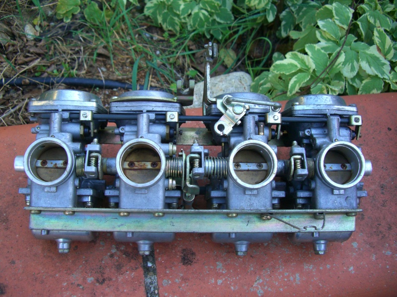

Bonjour à tous
j'ai rénové la rampe de carbus mais celle -ci montée sur un moteur de 73 ne correspond pas à la rampe de carbus habituellement montée à l'époque (vidange de cuve avec vis de gros diamètre) d'autre part je suis surpris de mesurer 27 mm et non 28 ou 26 mm au niveau des pipes, quelqu'un a une idée sur ce type de carburateurs et sur son diamètre
Merci pour vos infos

Personne ne peut m'aiguiller sur la conformité ou non avec une Z1 de 73? Si quelqu'un parmi vous vend une rampe de carbus de 73 merci de me le faire savoir.

Je ne saurais pas te dire le modèle exact de ta rampe mais ce qui est sûr, c'est qu'elle correspond à celles qui étaient montées à partir de 76.

C'est une rampe Mikuni VM 26 SS montée de 76 à 78 sur z900A4; Z1000A1; Z1000A2
Elle a bien l'air toute neuve, elle pourra faire marcher une z1 de 73 mais ce n'est pas ça qui est monté d'origine, c'est une VM 28 SC.

Merci à tous les deux, l'ancien propriétaire de la moto avait "modernisé" tant bien que mal sa moto achetée en 73, dommage qu'il n'ait pas gardé les carbus d'origine

Je ne vois très bien en quoi on "modernise" une 73 en mettant une 26SS à la place d'une 28SC . . . No
