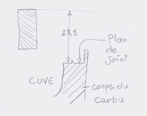

MessageSujet: Niveau de cuve 900Z1   Niveaux de cuves EmptySam 6 Juil 2013 - 19:46
Bonjour !
Ça faisait longtemps que je ne m'étais plus manifesté. Je reviens pour cette histoire de niveau de cuve de carbus. Je viens de régler trois motos pour ce paramètre : deux 900Z1 et une Z1000J, celle qui ne voulait jamais démarrer. Voici comment j'ai pris la côte, au pied à coulisse (en jauge de profondeur) :
Niveaux de cuves Niveau de cuve
On peut voir que j'ai évité le fin bourrelet qui fait tout le tour de la cuve, et que je me suis pris sur le plan de joint lui-même. J'ai mis 23,5 mm et non pas 22 mm comme indiqué par la RMT. La rampe étant couchée sur le côté, la languette des flotteurs doit appuyer sur le téton rétractile du pointeau sans l'enfoncer.
Résultat : la Z1000J qui ne voulait jamais démarrer, et pour laquelle j'avais bassiné tout le monde avec des tas de solutions qui n'ont jamais marché, démarre maintenant parfaitement, même après plusieurs jours de repos. Du jamais vu. Elle était préalablement réglée à 22 mm. Sa consommation est descendue de 10 l/100 à 6,5 l/100.
La 900Z1 a des bougies beaucoup moins noires et j'espère vivement en claquer beaucoup moins. J'en faisais une grande consommation.
La 2e 900Z1 est en travaux, mais je lui ai fait subir la même modif. Je la redémarrerai quand j'aurai remonté le réservoir, que je viens de résiner, et les câbles des gaz. Dans une semaine.
Je vous souhaite un bon été.
Jean-Paul

MessageSujet: Re: Niveaux de cuves   Niveaux de cuves EmptySam 6 Juil 2013 - 21:16
un grand merci jpc   cheers
c'est bien de cette manière que j'ai réglé mes cuves, mais à 22mm
