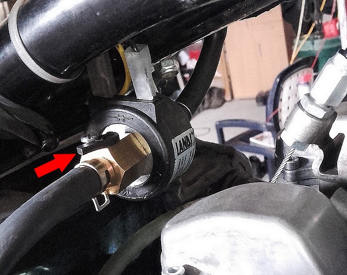

| Ces robinets ne sont pas parfait et pour la plupart ils ont plus de 40 ans, il faut de tps en tps les démonter et appliquer un peu de graisse silicone sur les parties en frictions. Ou, il faut les fermer même pour 1 heure d'arrêt !! L'étanchéité/pointeau siège c'est un contact métal-métal avec une pression très faible exercée par la petite quantité d'essence dans la cuve qui maintient ce flotteur en surface. Oui, le fait que la moto soit immobile, surtout sur béK-latérale peu contribuer à la fuite des pointeaux, plus de mouvements ni de vibrations moteur qui repositionnent les parties en contact et l'essence c'est très fluide. Oui, le réservoir bien remplit exerce, bien évidemment, une pression plus importante sur le pointeau même en très bon état, surtout avec un robico sur "on" Attention aussi aux niveaux de cuves et à pas trop se fier à la cote des flotteurs. Sur nos rampes il y a des trop-pleins c'est une chance car d'autres en sont dépourvues et ça passe direct dans la culasse avec souvent des conséquences préjudiciables. Il y a un petit moment déjà que j'ai monté cette électro-vanne sur la durite résé-rampe de la z1000, branchée sur le + des bobines qui est à coté, quand je mets le contact elle s'ouvre quand je coupe elle ferme. Sur les autres j'ai des robinets à dépression qui font pas mal leur boulot si le kit est changé régulièrement. Il en existe aussi des toutes simples manuelles à mettre sur la durite, ça vaut dans les 10 balles. https://www.amazon.fr/Keenso-R%C3%A9servoir-Carburant-Interrupteur-Commutateur/dp/B07G99QRP3/ref=sr_1_2_sspa?keywords=robinet+essence&qid=1565156362&s=automotive&sr=1-2-spons&psc=1A votre service pour plus d'infos ... |

| Salut JMZ, ton électrovanne tu l'as eu où ? Il a l'air simple. C'est que la 900, le robinet a deux sorties. Merci |

| A noter le petit levier facilement accessible réservoir posé. Il permet de bloquer mécaniquement le piston interne en position ouverture évitant ainsi de se retrouver planté en cas de panne de la bobine électrique. Je l'ai démonté c'est simple et bien foutu un ressort de bon tarage fait pression sur un piston habillé d'un torique qui libère le passage en montant à la mise sous tension. C'est affiché à 3 bars sur l'étiquette, je pense que ça les tient mais nous en sommes très très loin sur notre alim. - etienne a écrit:
- C'est que la 900, le robinet a deux sorties.
Tu obtures une sortie avec un bouchon de pipe dépression, en sortant de la vanne tu mets un T pour rejoindre les deux entrées de la rampe. Aucun risque de manque de débit, sur les 28SS y a qu'une entrée et ça marche sans problème . |

| bonne idée cette electrovanne effectivement |
