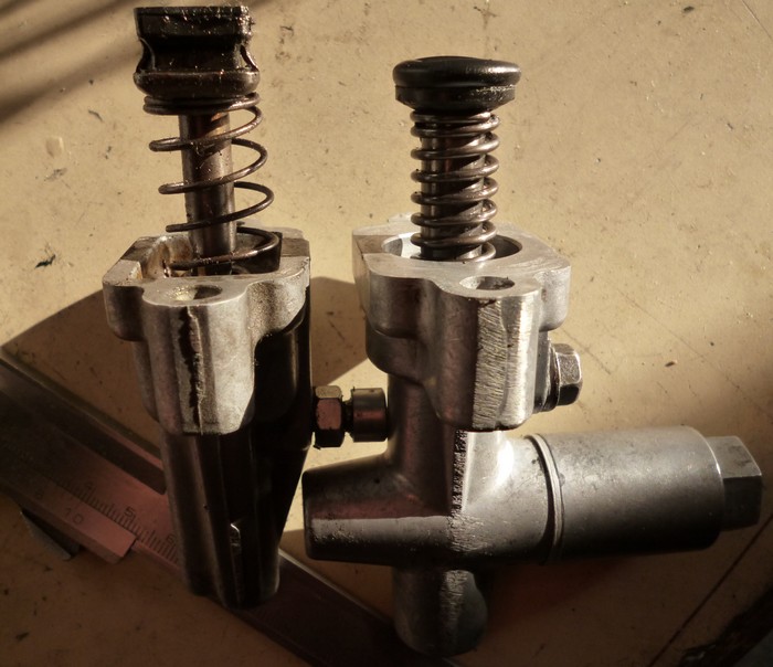

POUR REVENIR SUR LES TENDEURS AUTOMATIQUES A CLIQUETS ANTI RETOUR HAUT DE GAMME ET TRES PERFORMANTS
règlage tension chaîne de distribution Z1000 Tendeu10
IL EXISTE UN MODELE MODERNE SPECIAL QUI SE MONTE SUR LES 900 Z REALISE PAR PMC JAPON

Voici mon petit stock de tendeurs:
En partant de la gauche, les deux premiers se trouvent sur GPZ; Zephyr; ZR7 c'est assez fiable on en trouve encore sur des motos récentes seul problème leur volume, c'est assez gros mais ça ne gêne que l'esthétique, ils se montent en lieu et place sur nos blocs de Z (tension automatique)
le troisième c'est celui de la ST auquel notre ami Yves semble allergique Wink il est automatique, compact et le principe est simple, un petit roulement dans un logement conique qui laisse avancer la tige par la poussée du ressort mais qui l’empêche de reculer, seul problème, ça marche pas à tous les coups ce qui peut entrainer des conséquences graves, il n'est pas conseillé de le monter et même préférable de le changer par un autre si vous l'avez sur votre bloc.
Les deux suivants c'est du z1000a1 et a2, c'est le plus simple, une tige poussée par un ressort et bloquée par une vis, seule obligation, il faut de temps en temps, le desserrer pour rattraper le jeu et éviter d'attendre que ça fasse du bruit. Je le fait à chaque vidange, ça demande 5 mn.
Le dernier c'est du 900, absolument identique aux deux précédents, la seule différence c'est la semelle de fixation beaucoup moins épaisse.

Et oui la valeur n'attend pas le nombre des années . . .
C'est un bon principe qui à fait ses preuves, les premiers apparaissent avec la 750 GPZ-R1 en 1981, nous n'étions pas si loin de la naissance de nos Z
Lorsqu'on regarde une ZR7 de plus près, on s’aperçoit qu'elle est très proche du GPZ-R1 et de nombreuses pièces sont interchangeables, qui l’eut cru Question

Petite précision: j'ai essayé de monter le tendeur GPZ sur un bloc de Z, il se monte parfaitement, je confirme.
Seul problème et pas des moindres, son débattement maxi est inférieur de 10 mm (évident sur foto)
C'est donc à éviter car a partir d'une certaine usure la chaine ne se tendra pu car le tendeur sera au max !
Je me devais de rectifier, ayant pondu l’œuf !
