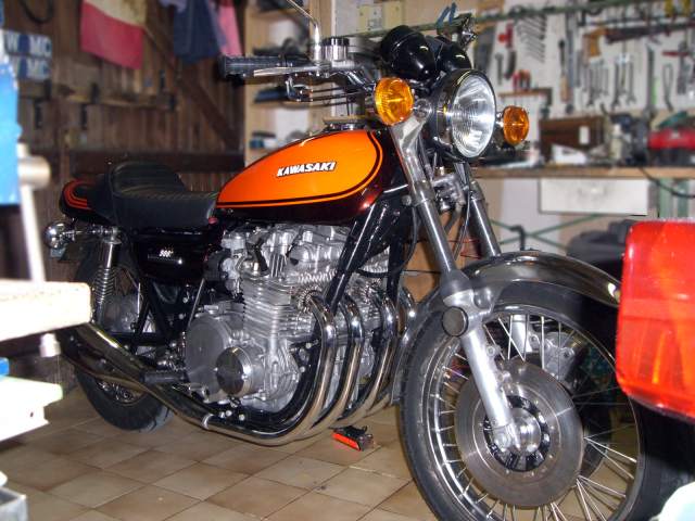

Ça y est ; elle est (presque) finie. Les nouveaux joints de culasse de Vesrah livrés par Benoît, mis en place avec les recommandations de STOCK51, ont eu raison des fumées blanches. J'ai tout remonté, les pots neufs aussi, et j'ai fait 40 km environ ce matin. Toujours des bruits de roulements dans le moteur, mais fonctionnement excellent. Pas de fumée, pas de fuite. Impeccable.
Il reste encore des bricoles à régler ou à changer. Ça viendra. Voici une photo (pas terrible) de la bête :
Z900 qui fumait Apres%20CIMG3676%20640px

sI LA PHOTO EST PAS TERRIBLE, QUE DOIT ETRE LA BELLE !!!!... cheers cheers cheers cheers

cheers y a pas, le marron /orange c'est nice!!!!!!, tongue par contre, y manque pas un truc a l'avant, ?, Very Happy Wink

à mon avis il a pas fini le freinage ou alors il a vraiment oublié un étrier et si il se vautre au premier coup de frein il va pleurer grave
Z900 qui fumait Empty
MessageSujet: Re: Z900 qui fumait   Z900 qui fumait EmptySam 24 Oct - 16:32
Ben s'il ne mets pas le raccord 2 voies...
Et puis quel moyen de prouver qu'on en a... que de retirer les freins bounce

Ça fait plaisir de voir qu'y en a des qui ont une bonne vue.
En effet, il manque l'étrier de frein avant droit. Heureusement le gauche fonctionne bien. Je n'ai pas pu desserrer une des deux grosses vis BTR qui maintiennent les deux demi-étriers ensemble. Donc cet étrier est en attente. Voilà pourquoi il manque un frein...
J'ai fait 70 km aujourd'hui. Au dessus de 2000 t/min, c'est un vrai plaisir. En dessous, c'est la salade de pignons et de roulements. C'est dommage. Il y a aussi la 2e et la 3e qui sautent. J'espère que ça vient de la tringlerie de commande, parce que sinon... Il y a encore la fourche dure comme du bois. Probablement un tube ou deux un peu tordu.
Et puis il manque encore la béquille centrale et les repose-pied passager. Et le tableau de bord qui est un Z1000. J'aurai le bon bientôt.

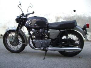

En tout cas, ça fait plaisir d'être arrivé (presque) au bout. Je vais pouvoir passer à autre chose... Ça vous dit qqc, ça ?
Z900 qui fumait CIMG2919%20300px
Il devrait y avoir beaucoup moins de difficultés que pour la Z900, parce que tout est en place, et tout fonctionne. Mais la segmentation est à refaire, parce que les reniflards soufflent vraiment grave. Donc pendant que j'y suis... Il y aura quelques pièces introuvables, mais je ne m'inquiète pas.

tongue merdum, la 2eme quib saute, c'est les crabots du pignon qui ont un leger arrondis, et la 3 idem, ça suffit a faire sauter en prise, un grabd clasique, j'espere que c'est pas ça ....;c pas grave mais faut ouvrir et changer les 2 pignons. silent la tringlerie..... ouai, bof.... peut etre... y a plus qu'a esperer; pour la fourche, si c'est des tubes de refabrication, ça coince parfois un peu a la descente, Wink
