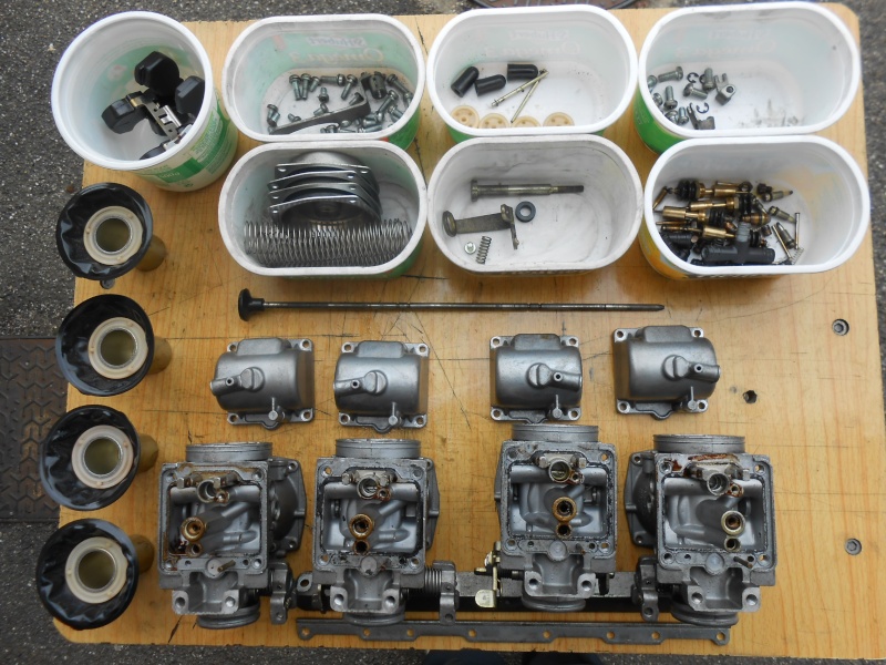

Ce qu'il faut distinguer , ce sont les deux principaux modèles de BS34 .
Il y a le modèle avec les membranes d'enrichissement sur le coté montés sur les Z 1000 J-1/2 , et ceux qui sont montés sur les Z 1000 R-2 et Z 1000 J-3 .
Les premiers , reconnaissables à leurs chapeaux en alu "carrés" , qui effectivement sont assez difficile à régler dès qu'ils ont du jeu dans les papillons , ou une membrane d'enrichissement abimée . Et si les conduits de ralenti ou de starter sont bouchés ( très difficile à ravoir même après trois ou quatre passages aux ultrasons ) alors là c'est galère ! ! ! !
Ce n'est pas le modèle à privilégier ...
CARBU PLUS RECENT Z1000 - Page 2 Dscn0258
Et voici le logement de la membrane , sur le coté gauche
CARBU PLUS RECENT Z1000 - Page 2 Dscn0134
Les autres par contre , et même si le problème de conduits de ralenti est le même , ils sont un peu moins capricieux .
Ce modèle , qui provient d'une J-3 ( il y a les mêmes sur les Z 1100 A-3 ) . Lorsqu'ils sont montés sur une 1000 R , les chapeaux sont en plastique noir
CARBU PLUS RECENT Z1000 - Page 2 Dscn0259
Lors de la réfection , il faut aller jusque là
CARBU PLUS RECENT Z1000 - Page 2 Dscn2510
Et nettoyer les conduits très précautionneusement
CARBU PLUS RECENT Z1000 - Page 2 Dscn2710
Avec ceci , très délicatement ! ! !
CARBU PLUS RECENT Z1000 - Page 2 Dscn2711
Et ceci
CARBU PLUS RECENT Z1000 - Page 2 Dscn2712
CARBU PLUS RECENT Z1000 - Page 2 Dscn2713
Puis dans le bac à ultrasons avec ce produit basique , légèrement ammoniaqué ( respecter le dosage , maxi 5% ! ) , puissance maxi , chauffage maxi , et trente minutes minimum dans deux ou trois positions dans le bac ......  study
CARBU PLUS RECENT Z1000 - Page 2 Dscn0260
Voilà le résultat ( ici sur des carbus Keihin CV34 )
CARBU PLUS RECENT Z1000 - Page 2 Dscn3010
Oui , je les connais un peu ...
CARBU PLUS RECENT Z1000 - Page 2 Dscn0135
J'ai effectivement une rampe BS34 de 1000 J sur ma Z 750 L-3 de piste , et ça fonctionne très bien ! La rampe est équipée d'un kit carbu de chez 6Sigma , elle tourne très bien au ralenti , et prends 12000 tr/min comme qui rigole , avec une bonne reprise pour un moteur 100% stock ! ( 80 petits chevaux  pale  )
Ça m'irrite toujours un peu quand on les décrie comme ça ( "c'est de la m... ") , car si c'était le cas , les gars de chez Kawa ne les auraient pas monté pendant 24 ans sur ...les 1000 Police à moteur J ....
On peut aussi partir d'une rampe de ZX 750 ( BS34 aussi ) mais il y a des choses à changer et ça coûte des sous ( tubes d'émulsion , gicleurs , éventuellement boisseaux )
Encore une chose , j'utilise sur ma 1135 une rampe de R ( d'origine puisque c'est une R modifiée ) avec un kit Dynojet depuis 20 ans sans aucun soucis , et le rendement est très bon , rien à voir avec l'origine ......
Sinon , il y a effectivement la solution Mikuni VM29SS de Gsxr 750 '85 , mais comme le dit Yves , ça coûte un bras maintenant ... Moi j'en ai ( pour monter sur une réplica )...
CARBU PLUS RECENT Z1000 - Page 2 Dscn0010
Mais là , c'est une autre histoire , car il faut des réglages spécifiques et la mise au point semble délicate ...
Je m'excuse pour la longueur de la réponse ......... Embarassed
