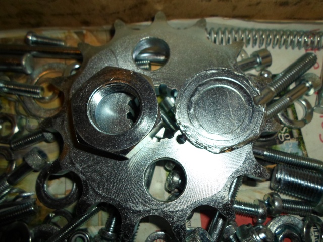

sinon, j'ai aussi quelques tofs des premières pièces que j'ai fait.......... enfin, voila les tofs.... -debut-de-rest-o-de-ma-belle-dans-la-grange Sam_0112-debut-de-rest-o-de-ma-belle-dans-la-grange Sam_0113-debut-de-rest-o-de-ma-belle-dans-la-grange Sam_0114
il est l'or....... mon seignor....... affraid affraid
je suis hyper content du résultat au vu de ce que c'était avant .. des trucs tout rouillé et bon pour la poubelle.. mais je préfère et de loin, garder un max de pièces d'origine sur cette moto.........
c'est comme ça que je le ressent ......je ne peut pas jeter ne sere-ce la moindre rondelles cassée... je ne peut pas...
j'ai même gardé un échantillon de l'huile moteur qu'il y avait dedans avant de vidanger le moteur.... car c'est mon cousin qui lui à fait la vidange ... avant de partir.............
juste une question... la rondelle qu'il y a entre l'écrou et le pignion de sortie de bv... est-ce q'on trouve ça en neuf?? et ou???
merci....y a aussi le T entre les carbu qui est pétè... ou est-ce que je trouve çà??? re merci!!!

j'ai une question , est ce que dans le pignon de sortie de BV, il faille y mettre une petite goupille entre le pignon, et l'arbre??
car en démontant il n'y en avait pas et je pense que ce petit trou est là, pour bloqué le pignon?? non??
ou c'est juste la rondelle qui faille replier apres l'avoir serrée??
dans la première page, on voit bien le fameux pignon, tout beau avec le petit troutrou dedans......
merci bien.....

Le trou dans le pignon de sortie de boite sert à empêcher que l'écrou se dévisse à l'aide d'une tôle frein qui doit être replié sur celui-ci Wink
-debut-de-rest-o-de-ma-belle-dans-la-grange 3698
