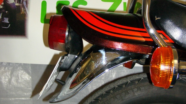

Merci de m'avoir mis la" puce" à l'oreille , effectivement le Suisse a mis un garde boue court mais avec le support d'origine Colere!
JS

Voici celui pour garde boue gourt :
Reconstruction Kawa Z1 1973  début travaux  Pic_0410
il y a aussi ce modèle qui peut faire l'affaire mais qui n'est pas parfait :
Reconstruction Kawa Z1 1973  début travaux  Pic_0411
Reconstruction Kawa Z1 1973  début travaux  NoteDe toutes les manières, Reconstruction Kawa Z1 1973  début travaux  Note c'est les watts qu'on préfère...!! Reconstruction Kawa Z1 1973  début travaux  Note Reconstruction Kawa Z1 1973  début travaux  Note

personnellement, je mettrais le garde boue long. la machine arrivait en france ainsi.
affaire de gout aussi.

Merci Web Z pour les images , je me débrouille pour trouver le support correspondant !
Tout à fait jjweb13 , affaire de goût , je préfère le court d’ailleurs comme sur les triples 2 temps les gardes boues Europe chez kawa sont tous trop long !
