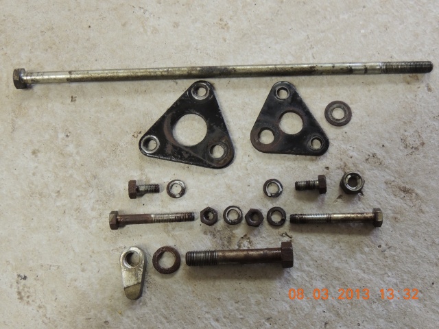

aurtre question, la tige qui va sur la roue ar, pour les freins, elle est chromée ou juste éléctrozinguée??? je vois bien que son extrémitée est chromée , je parle de la molette de réglage.. mais tout le reste?? chromé ou éléctrozingués???
si quelqu'un aurai une photo d'origine de se truc, merci bien les Z'amis cheers cheers  début de rest'o de ma belle dans la grange dormante Dscn0217 cette barre qui est entre les carbus, elle est éléctrozinguée et non chromée, non?? début de rest'o de ma belle dans la grange dormante Dscn0218 là, la visserie,idem?? éléctrozingués, non?? début de rest'o de ma belle dans la grange dormante Dscn0219

Voici un début de réponse pour l'électro-zinguage, dans cette page :
https://900z1.forumperso.com/t1259p56-la-bleue-d-auvergne-va-se-refaire-une-beaute

salut olivier, Rolling Eyes il y a du pain sur la planche il me me semble .... , bon, vu l'etat, tu demaontes tout! et pour l 'alternateur, il faut le deposer (avec la grosse vis du té superieur comme outil ) afin de verifier le serrage des 3 vis sur le rotor, et jeter un oeil sur les 3 galets de la roue libre , ET attention au sens de remontage de la rondelle cuivre coté vilo, il y a un chanfrein a placer du bon coté! prends des photos, et surtout prends le temps qu il faut , sachant que vu l 'etat, il en faudra ! pour la platine qui relie les carbus, ce n'est pas chromé , courage ! Wink

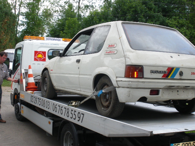

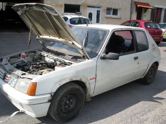

Salut j l je vais jeter moin dévolu sur une peugeot 205 rallye... ce sera juste ma troisième que je refait de A à Z après..
je me lance dans la Z..........
tofs d'une rallye sortie de grange.. mais je précise que ce sera pas celle là que je restaurerai... mais la même...
 début de rest'o de ma belle dans la grange dormante Chez_l10 début de rest'o de ma belle dans la grange dormante Chez_l11 début de rest'o de ma belle dans la grange dormante Chez_l12
