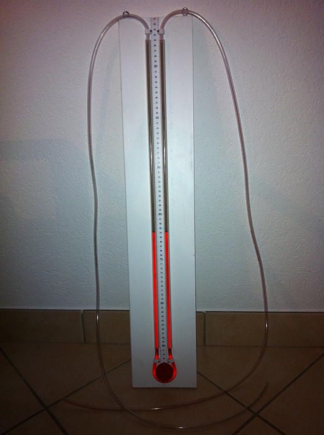

Hello bonjour à tous, je viens de la fabriquer. pirat
Voici ma colonne pour synchroniser les carbus 2 par 2 !!
Fabrication:
1 planchette 80 cm 15 cm
1 tube 5 mm int par 1,5 mm long. 4 mètres
1 gaine d'éléctro. 1,5 mètres
1 bouchon de jus....
4 brides à clouer
1 ruban mètre
2 crochets
1,5 cl d'huile hydraulique rouge !
Prix total = 10 euros et 1 heure de bricolage ! cheers
Voilà maintenant il manque plus cas tester sur la bête lol!
D'après vous es ce que ce sera autant fiable que les manos ou capteurs ?

Angy1 a écrit:
Colonne de syncro Img_4110
Si ça marche pas ,remplace donc l'huile hydraulique par du "Curaçao
ça fait joli le bleu dans les colonnes Laughing
Chope gis
non sans déconner, essayes et tiens nous au jus
