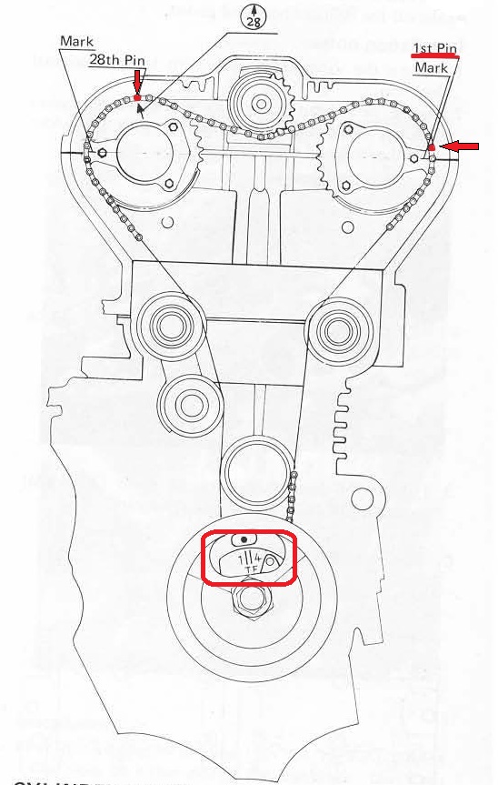

POUR LA DISTRIBUTION DU 900 Z C' EST PAS POSSBLE DE SE TROMPER SI L ON FAIT DANS L ORDE
REPERE T 1.4 AU VILO OU POINT MORT HAUT DES PISTONS 1.4 AU COMPARATEUR PAR LE TROU DE BOUGIE
ENSUITE BRIN DE CHAINE AVANT TENDU LA VIS AVANT DE L AAC D ECHAPPEMENT PILE DANS L AXE DU PLAN DE JOINT DE LA CULASSE
SI C EST BIEN MONTE VOUS AVEC LA POINTE D UNE DENT DU PIGNON DANS L AXE DU PLAN DE JOINT
VOUS COMMENCEZ DE COMPTER LE PREMIER AXE AU DESSUS DU PLAN DE JOINT
VOUS COMPTEZ LES 28 AXES
LE 28 EME DOIT SE TROUVER EN FACE DE LA FLECHE DU PIGNON D ADMISSION NOTE 28
AVEC DE BONS YEUX C EST PARFAITEMENT VISIBLE SUR LA PARTIE PLASTIQUE
VOUS REMONTEZ LA ROULETTE ENTRE LES AAC
VOUS TENDEZ RAISONNABLEMENT LA CHAINE A L ARRIERE
LES AAC DOIVENT ETRE DANS LA BONNE POSITION APRES 2 TOURS DE VILO
LES 2 AAC EN OPPOSITION PARFAITE
SI C EST PAS LE CAS ARCOMMENCE VOUS VOUS ETES TROMPE
TRES ATTENTION SI VOUS SENTEZ LE MOINDRE POINT DUR EN TOURNANT NE SURTOUT PAS FORCER
VOUS ALLEZ PLIER LES SOUPAPES LA DISTRIBUTION EST A RECONTROLER

Il faut juste suivre ce qu'a dit STOCK 51
Le 1 er maillon et juste aprés le repère plan, le 28 ème sur le repère.

Bonjours a tous
je pense que vous m'avez donné tous les éléments pour tous remonter correctement.
Merci pour le plan de calage de Ricotaf et les conseils de Léo the cat et de Stok51 .
j'ai commandé mes pièces chez NOS et je les attend avec impatience .
Une petite question pour les spécialistes
Les pignons qui sont vissés sur les arbres a cames peuvent être monté a l'envers? Y a t'il des repères ?
Il ne semble que le montage de celui de mon arbre a came d’échappement ne correspond pas tout a fait au plan.
Si je pouvais avoir une photo d'un arbre a came d"échappement vue de face pour me permettre de vérifier le mien je serai rassuré
merci encore

ricotaf
ricotaf
Messages : 50
Date d'inscription : 20/08/2011
Age : 55
Guide chaine de distribution au fond du carter huile Empty
MessageSujet: Re: Guide chaine de distribution au fond du carter huile   Guide chaine de distribution au fond du carter huile EmptyMer 1 Mai 2013 - 13:50
Leo the cat a écrit:
Voici une photo avec le petit triangle repère que l'on ne voit pas toujours bien ......
les têtes de vis et le plateau d'un arbre à came d'échappement . Amitié
Merci pour la photo Leo the Cat,
Pour le serrage des cames voici ce que j'ai comme photo, logiquement les reperes (rouge) sont marqué sur chacune des pièces.
Guide chaine de distribution au fond du carter huile Camesr10
verrifie aussi la hauteur des cames puis serrage à la cle dynamo (1.2 kg) dans l'ordre
Guide chaine de distribution au fond du carter huile Camear10
