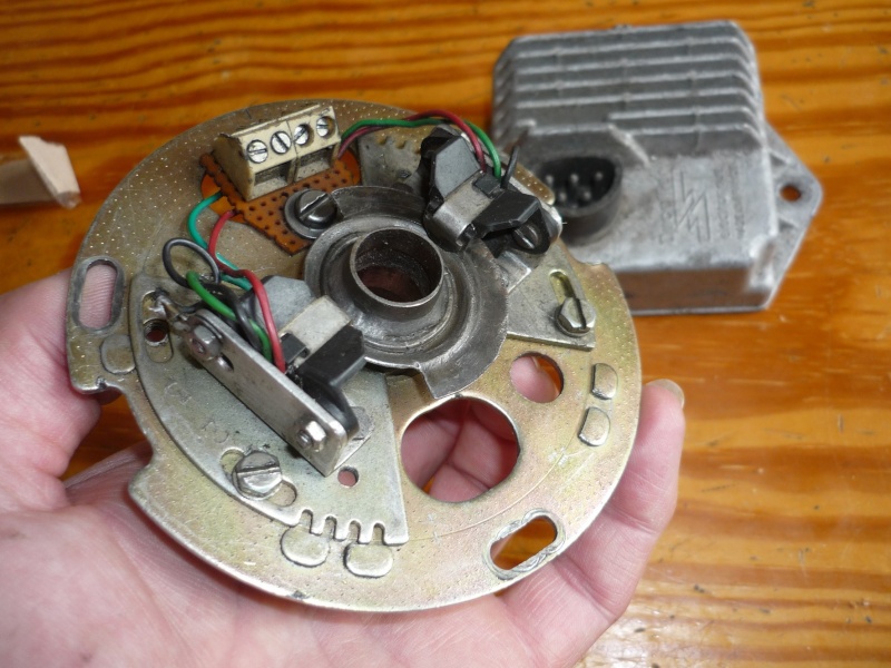

Hè Yves, tu as oublié mon allumage "Talbot"
J'ai eu ma Z en 84, marre de régler les vis tous les 500k a genou par terre, en 86, j'ai inventé ceci . . .
Avec des capteurs récupérés dans des allumeurs de Talbot (Horizon, Solara, 1510, etc . . . On en trouvait partout dans les casses pour 2 balles.)
J'ai adapté tout ça sur un plateau à rupteurs d'origine avec un bout de tôle soudé à l'étain sur le rotor d'origine !
Me croira qui voudra, j'ai roulé avec ce montage sans aucun pépin et sans jamais y retoucher jusqu'en 99 ! cheers
Seul inconvénient, il fallait 2 boitiers comme celui ci à cause des 2 allumages et ça prenait un peu de place sous la selle.
J'ai gardé cette pépite aux archives du souvenir mais je suis bien certain que ça remarcherait au 1/4 de tour et pour 100 ans ! Twisted Evil
Amortisseurs - Page 2 Talbt10
JM Amitié
Alors là : chapeau!!!

TRES BEAU MONTAGE QUE LE TALBOT JM BRAVO cheers
EFFECTIVEMENT LE MODELE MOTO ETANT POURVU DE 2 BOBINES DOUBLES IL FALLAIT AVOIR
2 ENSEMBLES COMPLETS POUR QUE CELA FONCTIONNE ...

Montage Dyna-s avec bobines Dyna. les cables sont démontable et l'entaxe correspond. il y a un 3ème trou pour le montage sur d'autres machines
Amortisseurs - Page 2 Dscn1716
Amortisseurs - Page 2 Dscn1717
