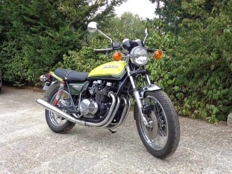

650 B1 77 avant
1979 1300cc 6cylindres <a href=1979 1300cc 6cylindres Dsc00010" />
Après
1979 1300cc 6cylindres <a href=1979 1300cc 6cylindres Dsc00217" />

BON COURAGE POUR CETTE NOUVELLE AVENTURE
j'ai rarement vu des bécanes sur le toit sauf dans des accidents ,tu voulais vérifier quelques chose en dessous ?

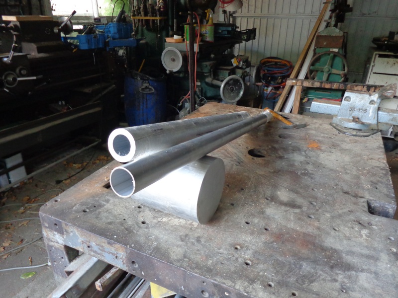

Bonsoir a tous
voila Premier travail refaire en inox les boite a fumée de mon 1300 .
j'ai bien des photos des boites mais si un quelqu'un en avait sous la main et pouvait me prendre les dimensions ça m’éviterai de faire des mises a l’échelle d'après mes photos.
1979 1300cc 6cylindres <a href=1979 1300cc 6cylindres Restor10" />
J'ai les collecteurs jusqu’à la boite.
merci d'avance

Pour les boite a fumée je vais les faire moi même .j'ai un TIG, une plieuse et je soude l'inox (pas comme un pro. pétrochimie mais je n'en sort) il me manque que les cotes des boites? j'ai commencé avec du carton mais n'ayant plus la béquille centrale je suis un peu bloqué pour les dimensions...........
Mon Z 1300 79 , arrêtée depuis 1981, a été remisée au sec dans l"atelier d'un réparateur moto (problème de payement  facture assurance/proprio, réparation d'un accrochage) avant que je l’achète en début d'année Elle est entière mais en partie démontée enfin toute le carrosserie .
Je me met sur ce projet seulement maintenant car j’étais sur la 650 z de ma sœur.
Après la réalisation des boites je vais la démonter entièrement et ouvrir le haut moteur pour contrôle .Le compteur enfin ce qu'il en reste annonce 22000km.
Après travail sur la fiabilisation, tendeur chaine distribution,vérification pignon pompe a eau etc.

Bonjour a tous
j'ai reçu ça hier
Un moyeu roue avant roue rayon (2017A)
Deux rallonges de fourche inversée (2017A)
Sorties de boite a fumée (304L)
1979 1300cc 6cylindres <a href=1979 1300cc 6cylindres Dsc00310" />
1979 1300cc 6cylindres <a href=1979 1300cc 6cylindres Dsc00311" />
Maintenant YaKa  Shocked Shocked Shocked
De l'usinage pour les grands froids Je me marre! Je me marre! Je me marre!
Bon pour l'instant je suis plutôt dans le jardin, plantations avant l'hiver !!!!!!!!!A la st Catherine etc etc..........ect
A suivre
