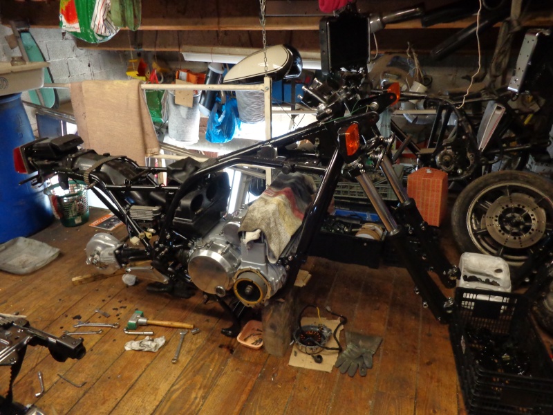

Sur la 1300 qui devrait reprendre les codes des 900z moteur noir /carter polis /réservoir rond /roues rayons    etc..........
Début d'usinage et d'adaptation de la fourche inversée.

Des nouvelles de mon Z 1300 .
Il est terminé depuis le début de l’été et a maintenant pas loin de 3000km au compteur plus trois jours au bol d'or Beuverie .
1979 1300cc 6cylindres - Page 2 Dsc00516
1979 1300cc 6cylindres - Page 2 Dsc00517
Maintenant je vais atteler un Jewell je suis entrain de fabriquer les attaches side /moto. Comme je possède une autre z1300 elle me sert de gabarit
