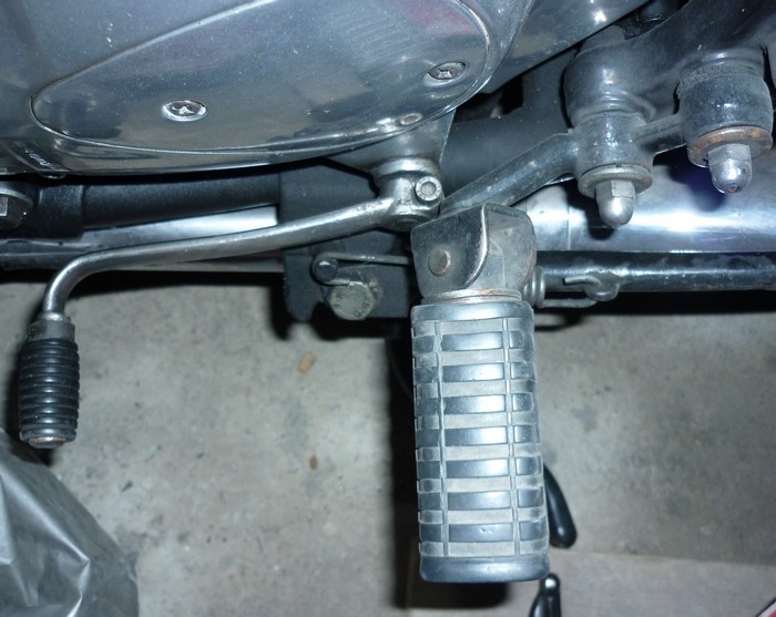

Je commence par l’empilage des rondelles pour écarter le repose pied. J'avais dit "de 3 à 4 mm", eh ben en fait, c'est 5 mm, bien pesés
Repose pied gauche 797133IMG0505
Compte tenu que je n'avais un jeu initial de 3 ou 4 mm, 4 - 5 = jeu négatif (au mieux, nul, ce qui n'est pas franchement mieux).
Et banane que je suis  Boulet du jour! , je m'en suis convaincu sans même chercher à le confirmer, tant c'était évident ...
Mais en remontant tout bien et en ayant détordu ce qui l'était en attendant le changement pour du neuf, ça donne ça:
Repose pied gauche 597396IMG0507
Ne me demandez pas pourquoi, en fait, avec ou sans rondelles, le jeu ne varie pas en fonction des épaisseurs empilées. Surement les caoutchoucs qui encaissent différemment entre les deux montages.
Je n'ai pas autant de jeu que Jean-Marc, 2mm à tout casser, mais au moins ça ne touche pas. En y mettant en plus des silent-blocs neufs, ça devrait en plus aller dans le bon sens.
Merci Jean-Marc de m'avoir donné les photos pour m'assurer que tout n'était pas forcément noir (l'été prochain, c'est moi qui amène les mousses  Mort de rire! ), et merci à tous les autres d'avoir apporté leur savoir et leurs remarques pertinentes, comme d'hab.
