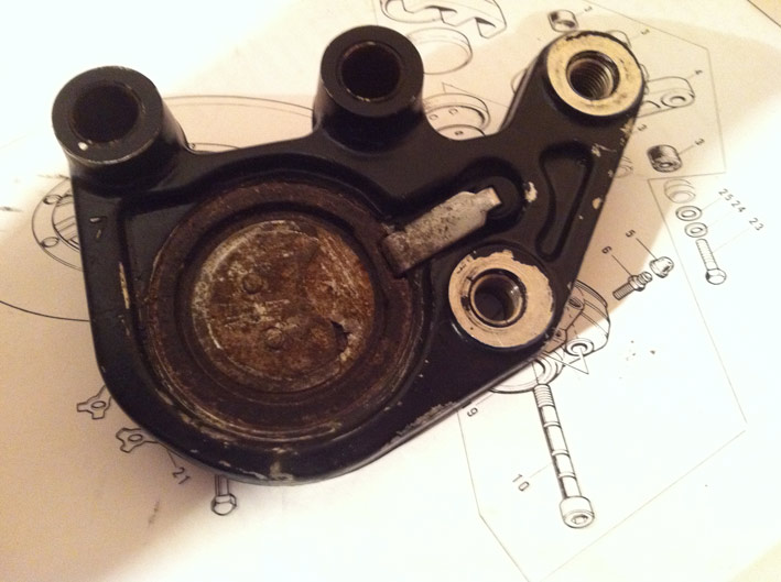

Ayant demonte l'etrier de mon frein AV dans le but de lui mettre un coup de neuf ( peinture ) au prochain rayon de soleil, j'en ai profite pour verifier l'interieur de l'etrier ... Arghhh ... Les joints sont morts .. pas grave .. ca se remplace tout ca ...
mais j'ai un probleme. Il y a la plaquette fixee par une vis.. OK et une autre mobile .. OK mais comment fait on pour changer la plaquette mobile ?
La mienne est bouffee a cote de la languette et epaisse comme une feuille de papier cul. Est ce que cette plaquette est concue pour etre remplacee ?
Comment fait on pour l'extraire ? Elle doit sortir de quel cote ? W40 ? Coup de masse ?
SOS .. Renovation etrier frein disque AV .. SOS Plaque11
SOS .. Renovation etrier frein disque AV .. SOS Plaque12
Merci de votre aide

dégrippant (y'a eu oxydation avec l'alu)
chauffe au décapeur
et coup de masse! bien centré sur la plaquette
et apres polissage au 000 de la circonférence interne.
le"clip" "jaune" reste en place, il évite à la plaquette de tourner ... quand y'a pas d'oxydation!
(ça avait pas été vu avant ? lol! )
