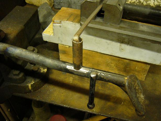

Pour compléter le sujet, j'ai aussi modifié une béquille latérale de Z1000 pour qu'elle vienne en butée sur le caoutchouc fixé sur l'un des pots car sur les 900 le caoutchouc est sur un pot et sur les 1000 il est sur la béquille.
Montage de 4 pots de 900 sur une Z1000 - Page 5 Byquil10
Montage de 4 pots de 900 sur une Z1000 - Page 5 Byquil11
Le Didi  Wink
