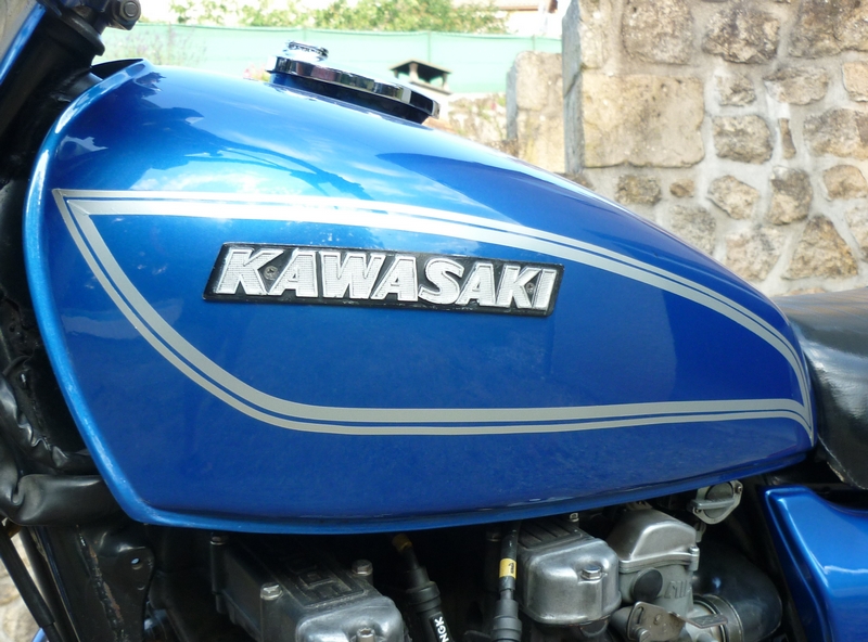

cheers  Zalut , voilà mes deux ensembles de Z1000 , mais mon peintre ne pose pas de liserets adhésifs , il fait TOUT en peinture , il pose des caches et peint à l'intérieur pour faire les liserets

Gis, ton peintre doit avoir une autre envergure que l'autre, c'est un aigle à coté d'un moineau ... Twisted Evil
Rolling Eyes  Quand il veut ,il peut  pose des decalcs 3586073573 , le soucis du détail peint à la main sur le dessus de réservoir de CBX (alors que d'origine c'était un autocollant verni.................)
Heu Exclamation avant les commentaires , vu la chaleur ,j'suis en calbut pour faire la tof Je me marre!

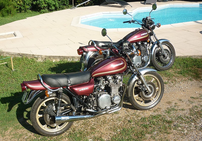

Cet après midi, casting chez JMZ, deux stars font leurs belles et prennent la pose au bord d'une piscine, 81 ans à elles deux, quand même Exclamation  I love you
C'est donc suite et presque fin d'une remise en forme, la z1000 d' AttoM est sauvée d'une revente désespérée ...  Very Happy
Je ne ferais pas de liste exhaustive des travaux à par deux ou trois gros trucs, le reste n'est que détails qui cumulés pourrissent une vie de Z ...
Reste plus qu'une synchro, ce qui explique l'absence des couvercles carbus et aussi un essais bien mérité.
Bon j'ai pas pu m’empêchè de les mettre cote à cote, jolie peinture et jolie déco mon cher AttoM, je me demande bien ce qui t'as inspiré ... Rolling Eyes
A première vue bien sur, les gros détails que les yeux aiguisés ne manquerons pas de relever, jantes, pots, GB ... etc. Rien ne saurait les enlaidir.
Mais aussi de plus petits qui ont une importance qui n'était pas évidente séparément comme la couleur moteur, la selle creusée ou droite, la position des décals et autres.
Bon chacun ses commentaires, je vous laisse apprécier ...
