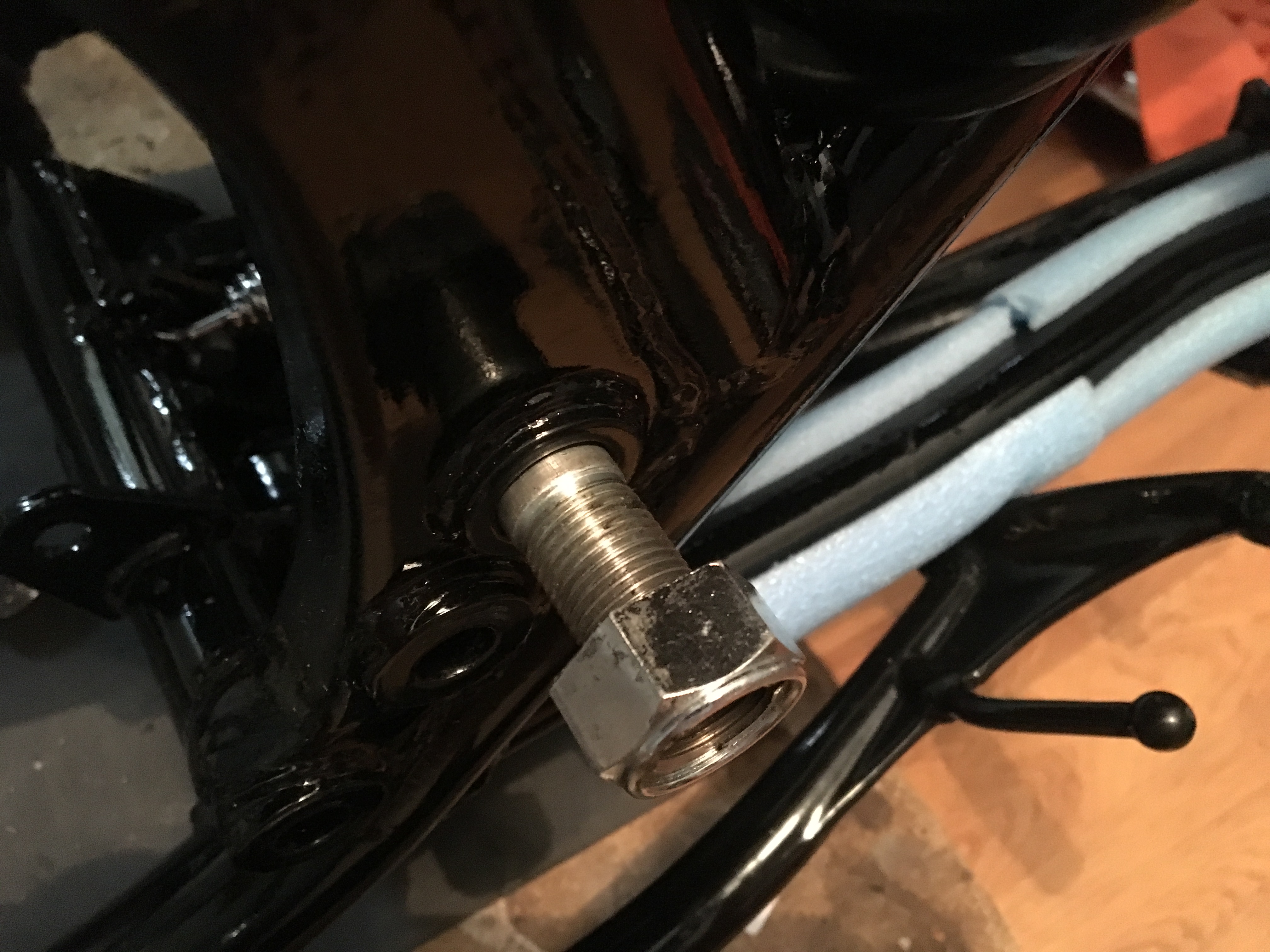

bonjour, encore un besoin d'aide:
les RT et différentes listes de pièces ne mentionnent pas une (ou deux) rondelles qui devrait se trouver entre le cadre et écrou de l'axe du bras oscillant ,
est ce que quelqu'un parmi vous peut  illuminer mon chemin! y as t'il une ou des rondelles ? et on t'elles un code pour se les  procurer ?
ou alors l'axe est abusif..
le diamètre de l'axe est 16mm, la portée est de 25 mm sur le cadre et l'épaisseur a récupérer est de 3  mm environ
rondelle sur axe de bras oscillant Img_0110
rondelle sur axe de bras oscillant Img_0010

problème solutionné suite a la visite du concessionnaire  Kawa des années 70 a Rome, un lieu magnifique !
l'axe que j'ai n'est pas de Z1 , il en cherche un dans ses cartons ..

évidement le problème porte la signature Kaluza ..
controle photo avant/après et tout est clair
