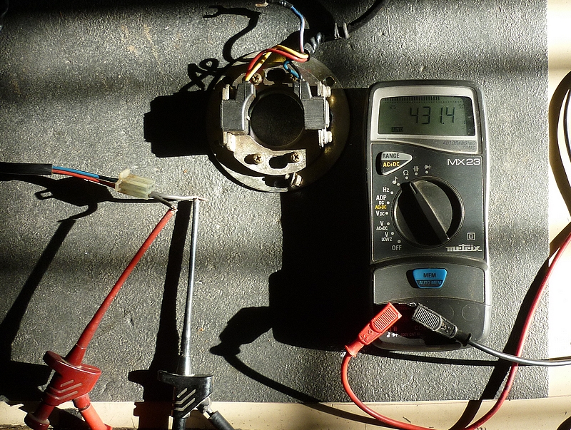

Oui les 550 font l'affaire, pour répondre à ton MP les capteurs doivent avoir une valeur de 400 à 500 ohms, comme c'est un bobinage c'est pas au pouillème.
Le principal c'est qu'il n'y ait ni Zéro ni l’infini mais cela ne garanti pas à 100% son bon fonctionnement en dynamique, tien nous au jus ... Wink
Allumage electronique Z 1000 A1  - Page 2 Resist10

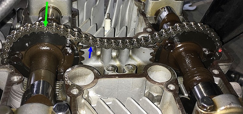

Donc notre ami DEDE m' a envoyé des photos sur ma messagerie, le problème est indiscutablement identifié, nous avons bien un décalage de distribution. Exclamation Twisted Evil
Tout d'abord présentation de la Zolie z1000A1 avec l'habit vert de la 900A4, pourquoi pas, moi ça me va bien. I love you

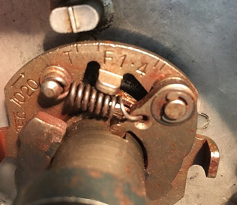

Allumage electronique Z 1000 A1  - Page 2 Z1000a10
Ensuite on passe aux choses sérieuses, sur cette photo que j'ai un peu ajustée, le doute n'est pas permis.
L'axe que DEDE à repéré en rouge est bien le premier axe à compter, celui que j'ai fléché vert est bien celui qui devrait être le 28e, hors si je compte bien, c'est le 27e Exclamation Exclamation
L'axe que j'ai fléché en bleu est un axe à frapper pour river la chaine ce qui prouve qu'elle à été remplacée et pas bien comptée mais l'erreur est humaine ...

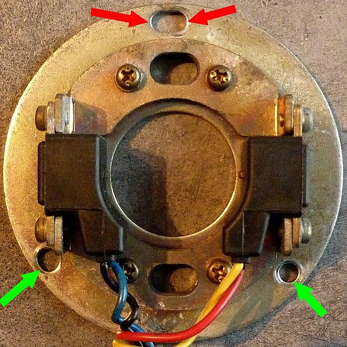

Allumage electronique Z 1000 A1  - Page 2 Distri10
Contrairement à l'habitude, ce n'est pas le vilo qui est décalé par rapport aux deux aac mais ce sont ces derniers qui n'ont pas le bon nombre de maillons entre eux.
Alors que faire maintenant ? Tout d'abord dans cette config on ne fait d'aucune manière tourner le moteur, moi je débranche la batterie au cas où. Ensuite il faut enlever les bougies pour supprimer les compressions qui gêneraient la rotation manuelle. Ensuite il faut déterminer quel aac est en avance ou lequel est en retard, pour cela il faut s'aider du fameux PMH, fastoche mais pas n'importe comment quand c'est démonté comme ça !
Allumage electronique Z 1000 A1  - Page 2 T10
Le repère qui correspond à ça est le repère "T" gravé sur l'avance mécanique il doit être pile poil en face du trait moulé sur l'alu du carter.
On fait tourner doucement avec une clé 6 pans de 17 sur l'écrou du vilo en avant ou en arrière tout en maintenant une pression sur le brin central supérieur de la chaine avec la paume de la main. Ensuite tu prend une photo dans cette config et tu l'envoies.
A toi.

Salut à tous et JMZ
Voila en suivant les consignes et les tutoriels de JMZ1000 tout est en place .
Elle a redémarré sans PB mais j'ai plus d'essence donc j'attends qu'il s'arrete de pleuvoir pour faire un tour et te donner le verdict final ( Mais elle a l'air de mieux monter dans les tours ) une fois qu'elle sera chaude
PETITE ANECDOTE : En remontant le tendeur supérieur j'ai fais tomber dans le puit central une entretoise en metal et un silentbloc heuresement que j'ai des pinces de coelio-chirurgie trés longue qui m'ont permis de récupérer la piéce ( Pas osé le dire à JMZ avant récuperation ) après 2 heures de galére
Conclusion :mettre un petit chiffon dans le puit au démontage et remontage ça évite ce genre de probléme
Je vous tiens au courant de la suite

Mais oui qu'elle tournera mieux et c'est sans aucun doute ...
Le coup de faire tomber un truc dans le puits de chaine c'est classique et j'aurais pu te mettre en garde mais j'l'ai fait exprès ... Mauvaise foi
Puisqu'elle a redémarré et qu'il pleut tu pourras refaire un coup de tension de chaine avec le tendeur, attention, pas au démarreur, à la main et doucement !

Ce système n'est pas encore un allumage "DCI" qui gère l'avance, c'est un TCI, il produit l'étincelle, c'est tout.
Ce sont ces masselottes qui s'écartent par la force centrifuge et qui font tourner le rotor central d'environ 20° vers 2500 tr
C'est un peu archaïque mais c'est mieux que rien, il faut attendre 1985 chez kawa pour le DCI, sur ma 750 L4 c'est un DCI intégral et ça se sent, la progressivité du régime est beaucoup plus fluide c'est le début des moteurs "électriques"  Smile
Il faudrait d'ailleurs que tu balances un peu de lubrifiant, tout ça m'a l'air oxydé. Wink

Ce plateau capteurs est posé en usine sur son moteur, ses perçages de fixation n'ont qu'une seule lumière il ne peut plus se régler ni se dérégler ensuite.
Il n'est pas garanti que l'avance initiale soit pile poil si on le monte sur un autre bourrin, il m'est arrivé de devoir agrandir un peu ces perçages pour l'ajuster.
Pour contrôler ça efficacement, il n'y a que la lampe stroboscopique .
