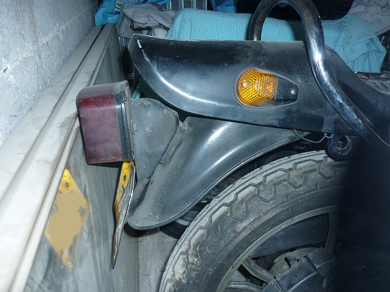

Si cela peut vous aider, le support de phare arrière du modèle US et de l'Italien (En Italie, livrée avec garde boue arrière court) sont identifiable par les références frappées à l'intérieur; US,IT = 220-40796 , EU = 220-40797 (ref Kawa : 23036-046 et 23036-048) voir les photos Reconstruction Kawa Z1 1973  début travaux  - Page 2 Light_15
Reconstruction Kawa Z1 1973  début travaux  - Page 2 Light_13
Reconstruction Kawa Z1 1973  début travaux  - Page 2 Light_14
