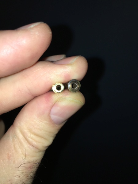

j'ai reçu le kit keyster pour 900 A4 mais il y a un détail qui nécessite ton conseil de façon a agir comme il faut,
le petit boisseau ou passe la pointe de l'aiguille sur le fond du carburateurs  - Page 2 Img_0510
corps du carburateurs est le seul élément  différent de celui que monte la rampe ST  que on a ( voir photo) et le le tube d'émulsion va en butée avant d'être fini de vissé,
quelle est la solution a adopter a ton avis:
- enlever la partie en plus sur le bas du mini boisseau neuf  en le passant au tour,
- commander aiguille et son  Boisseau neuf pour la rampe ST que nous avons
- remettre le vieux boisseau avec l'aiguille neuve
- remettre le vieux boisseau avec la vielle aiguille
qu'en penses tu?

Bon effectivement il y a un peu de matière en plus, peux tu mettre une tof de dessus pour voir les diamètres et essayer de comprendre l'utilité de cette rehausse.
petite remarque, ce que tu appelle un boisseau c'est un guide d'aiguille. Wink
Ma première réaction c'est que ce n'est pas un pièce soumise à une usure mécanique importante ni à un calibrage précis, mon humble avis serait donc de laisser l'ancienne mais j'attends tes photos.
A toi.

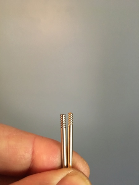

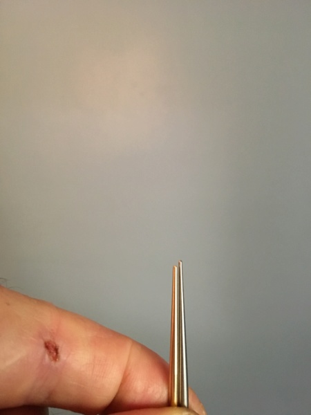

Zaluti a toi JM,
shooting  foto du matin, voici les meilleures
j'ai considéré comme calibre la partie haute de l'aiguille qui passe pile a l'intérieur du guide ( merci pour la correction, 28 ans d'Italie et j'accuse quelques coups dans la spontanéité  du  vocabulaire..)
et ca me semble bien identique sur les deux guides ,
j'ai aussi flashé les deux aiguilles , en acier l'origine et en laiton la keyster neuve qui est un poil plus courte et un cran en moins mais ca pourrait être sans importance.
j'attends le verdict , grande capo !
merci a presto

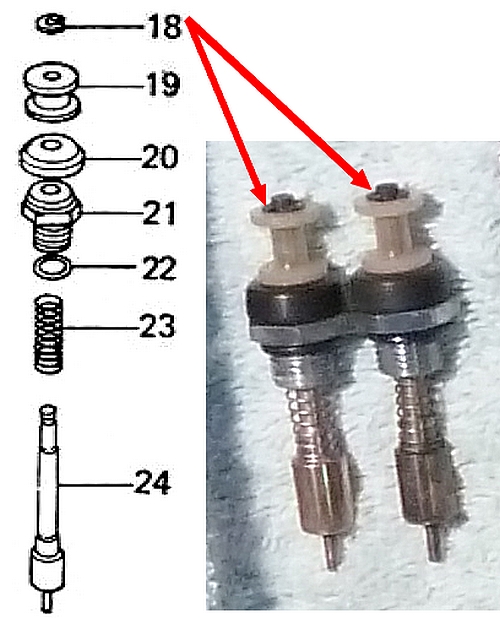

une question en regardant la photo plus haut du kit keyster, je me suis rendu compte dernièrement en remontant les carbus de A4 d'un collègue qu'il y a 2 circlips dans chaque kit, ma question est pourquoi 2 ? (un pour l'aiguille d'un diamètre intérieur plus large que le second)
d'autre part si vous avez une adresse pour trouver un ou des boisseaux en coupe 2,5 pour z1 de 73 je sais à qui je rendrai service si trouvaille il y a ...
restez à l'ombre, bonne journée

je me suis aussi pose la question et en cherchant j'ai compris que le deuxième ( plus ouvert ) est pour le piston du starter ( pour JM je cherche bien mes mots ..! ) , celui qui bloque la pièce supérieure en teflon ou fait prise la biellette de commande.

J'ai vérifié sur un des corps de carbus que j'ai en réserve, j'ai même chassé un des guides pour voir et je confirme l'inutilité apparente de cette collerette supplémentaire.
Si elle était de l'autre coté on pourrait croire qu'il s'agisse d'un pré-guide pour une aiguille plus courte mais coté tube d'émulsion, ça n'a aucune raison évidente d'exister.
Perso je laisserais les anciennes c'est pas une pièce d'usure et c'est un peu du luxe de la mettre dans ce kit mais on ne sait jamais.
Tu peux aussi t'amuser à réduire ce surplus sur les neuves mais c'est encore du luxe et c'est vraiment pour s'amuser, c'est toi qui vois ...  Wink
Il ne faut pas croire que je sois un maniaque en vocabulaire mais lorsqu'on pose des questions précises et techniques il est important d'employer les termes les plus appropriés que possible, tant pour les questions que pour les réponses. "Le truc qui dépasse du machin et qui rentre dans bidule" tu vois ce que j'veux dire, t'es r'calé à l'oral ...  Twisted Evil

C'est effectivement mon cher Fred le clips que tu as deviné que c'était, repère 18 sur la tof ci dessous, bravo carburateurs  - Page 2 3264319388
Ce que tu appelles "piston" ouais pourquoi pas mais le terme exact c'est "plongeur de starter" ... Mauvaise foi

merci Frederic pour le circlips , bien vu !! quant à megamamx si seulement tu pouvais avoir le graal (le boisseau coupe 2,5) merci d'avance
