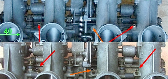

Les rampes d’origine de A1, A2 et A4 sont toutes trois des Mikuni VM26 SS qui vont en plug and play de l’une sur l’autre sans aucun problème,
il y a quelques réglages internes un peu différents mais sans grandes incidences.
un  gros détail est pourtant très important et si on y fait pas gaffe ça marchera pas.
La z1000 A2 est la seule des trois équipée d’un robinet à dépression, sa rampe est donc pourvue d’une sortie sur le carbu 3 pour brancher une durite à l’entrée membrane du robinet.
Sur A1 et A4 cette sortie est pré-moulée dans l'alu mais ne débouche pas.
A1 A2 A4 Attention aux différences ! Diff110
Les flèche rouges sont les évents de cuve qu'il faut effectivement laisser à l'air libre.
celle du milieu flèche orange va au robinet de réservoir A2, sur A1 et A4 elle n'existe pas
La "1000ATTOM" est bien une A2 avec une rampe de A2 mais un réservoir de Z1 sans branchement à dépression,
Cette sortie devait donc IMPÉRATIVEMENT être obturée, elle ne l'était pas ... No
Les réglages carbu sont simplement impossibles en l'état, c’est pas une simple petite prise d'air mais la grande avenue ouverte aux vents perturbateurs Smile

Bon, pour le bien de tous je vais partager ce dernier tour de Kon ...  Wink
La z1000 de notre ami Attom est toujours dans ma Kaverne, chaque fois que je fais un tour pour voir si tout va bien, un nouveau truc me titille !
On dirait qu'elle me cherche mais elle est mal tombée car je l'aurai...JE L'AURAIS Exclamation Colere!
Je ne l'ai pas gratté tout ce temps, j'avais mis le mode ralenti à cause des températures, j'ai repris les essais en début de semaine et la dernière en date n'est pas ordinaire.
Les symptômes sont louches, je la fais tourner 1/2 h sur la centrale pour la synchro c'est une montre à quartZ, je monte dessus pour rouler, ça merde ... Zut!
Elle tourne bien mais au bout d'un k ou deux, ça commence à déconner comme un manque d'essence mais en plus vicelard.
Après quelques test d’allumage et de causes classiques, je suis obligé d'en revenir à la carburation alors que j'avais soigné cette rampe au caviar ...
Visiblement j'ai bien un manque d'essence dans le cyl 4, c'est un 26SS à double alim avec deux sorties réservoir, l'idée me vient d'un blème de robico et j'ai pas complètement tort car durites débranchées le débit est très faible et pour cause:
A1 A2 A4 Attention aux différences ! Robi110
Il y avait un joint de lave linge complétement pourri qui gênait en partie le passage du précieux fluide dans le robinet !
Il ne faut rien mettre à cet endroit, c'est le cerclage en laiton du tamis d'origine qui fait l'étanchéité, mais mon blème était ailleurs, j'ai donc re-re-tombé cette rampe.
Tout était apparemment OK sauf une chose que j'avais pas encore vu en 35 ans de grattage de 1000 ...  Shocked  :::::::
A1 A2 A4 Attention aux différences ! Join110
Et oui le joint de cuve du carbu 4 est en contact avec le flotteur et gène son libre déplacement, le reste on le comprend ...
Ces joints sont en caoutchouc très souple et plus large que les joints cartons d'origine, il a du être monté avec ce mouvement concave et serré comme ça, en plus il pend de la largeur au serrage ce qui arrange bien la déconne .
A1 A2 A4 Attention aux différences ! Join210
A1 A2 A4 Attention aux différences ! Join310
Je l'aurai j'vous dis, je l'aurais ...  Twisted Evil
