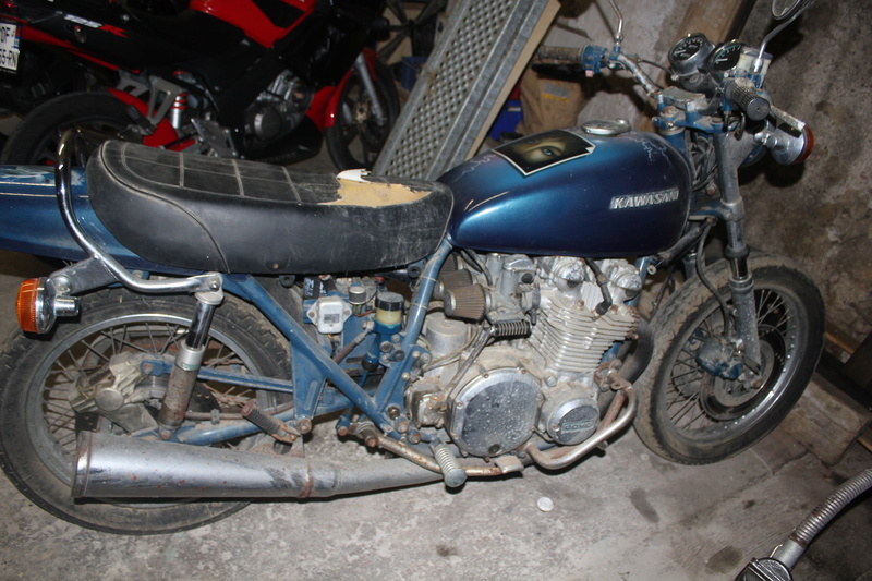

MessageSujet: z1000 du tonton   z1000 du tonton EmptyMar 4 Oct 2016 - 21:44
z1000 du tonton Img_5314
voilà la bête !

trois des 4 culots de bougies se sont cassés et sont resté dans la culasse ( ils ont été retirés depuis par un pro !!!)
