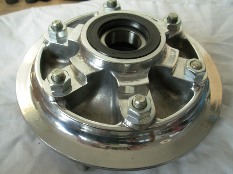

Bonjour, comme  je  sais  que  vous  aimeZ  bien  les  photos et  que  vous  m'avieZ  dit  dans  mettre  je  vous  en  met  un  peu,  car  je  commence  doucement  et  essai de  faire  une  chose  par  mois  ou  par  groupe ,  le  moi  prochain  la  fourche,  j'ai  tout  mon  temps ...
Début  doucement  la  Z1B 00611
Bon  là  elle  est  sur  traiteaux , mais  des  que  j'ai  la  fourche  monté  je  la  descent et  puis  c'est  parce que en  fauteuil  roulant  comme  ça  suis  à  hauteur

Top qualité, du travail d'orfèvre... cheers

Impressionnant!!
Moi, j'aime ce genre de photos!!! cheers cheers cheers

Magnifique !

cheers     BEAU BOULOT sunny
Mais y faut que t'arrêtes Twisted Evil  parce que tu vas agacer le Didi à polir plus de pièces que lui Je me marre! Je me marre!

C'est chouette!
Euh! le corps des carbus c'est nettoyé comment ?.
Ton compteur compte tours, c'est d'origine ou de la refab.?

Bonjour et  merci,  ça  encourage,  les  compteurs  c'est  origine, je trouve des  pieces  aux usa encore  dans  leurs  cartons d'époque ( sauf  l'arriere  de  la  moto refabrique préfaire  GB court) ou  ont  me  donne  comme  GIS que je  remercie  encore  qui  m'avais  donné  la  pièce  pour  mon embrayage. Mais je  pense  que  il y  aura beaucoup  de  refabrication  quand  meme ...
Pour  les  carbus  , j'ai  mis  presque  3  semaines, ultrason,  laine  de  fer fine  pour  les  pièces ,  et  comme les  carbus  avaient  noircis avec  la  chaleur de  l'ultrason  je  pense , j'ai  frotté beaucoup  avec  un  produit  que  (jeanmichel31)  m'avait  dit  au  moment qui  la  fait  la  sienne , le  produit  c'était  ça...
