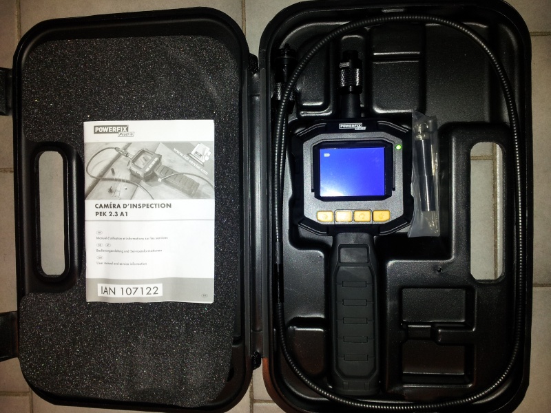

Stock51, je pense en effet que je vais utiliser l'endoscope ! Je vous tiens au jus ! Rolling Eyes
Dans tous les cas, si un axe usinait la chemise, je n'aurai pas des compressions à 7 kg/cm2pour le cylindre le plus faible ! si ?

Bien, j'ai regardé les cylindres à l'endoscope ! Le 1 est particulièrement rayé ! Pas profond mais suffisamment pour ne plus être étanche ! Le 2 est aussi légèrement rayé, moins tout de même. 3 et 4, ça va !
Etonnant qu'il n'y ai qu'un côté d'abimé, pourtant, ce zont les mêmes filtres...
De plus, le bloc cylindre est bien estampillé 900 et pas 1000 ! Je pensai qu'ils avaient pu poser des cylindres et pistons de 1000 dans un bloc de 900 mais JMZ m'a démenti le concept.
Donc, j'ai bien un moteur de 900 de 76 dans un cadre de 1000 de 77... Normal !

Au fait, comme certains aiment les images : vue des cylindres 1 et 2 à l'endoscope ...
Messages : 4285
MessageSujet: Re: Oil breather : fuite d'huile   Ven 18 Mar 2016 - 17:41
C'est quoi cette adaptation maison de maitre cylindre arrière sur ta mob Question
Pas assez précis pour se faire une idée ces clichés de chemises, c'est Bruno du Nord qui t'a donné des cours Question Laughing
De toutes façons dans ton cas la première chose à faire c'est d'ouvrir et d'examiner ce qui est monté là dedans.
En fonction du diamètre de tes cylindres ce sera pas le même prix car si c'est un 903 alésé en 1015 faudra changer les chemises et ré aléser l'alu donc plus cher, je vais regarder si j'ai pas un bloc 1015 qui traine, avec tout mon bordel, je sais plus ce que j'ai exactement.  Zut!

Le maitre cylindre AR.. Bon c'est moi qui l'ai réalisé na ! pour caler les commandes reculées, qui sont sur les cale pieds AR, cause je fais 1m90, et j'aime avoir les bottes parallèles à la selle !
Pour les clichés flous, désolé, mon "bignou" d'endoscope ne donne pas mieux !
Pour finir, je pense que je vais echanger mon moteur de 900 contre un 1000 d'un des membres du forum ! Ça réglera pas mal de problèmes et je repartirai sur de meilleures bases pour le kit 1075 ! Rolling Eyes
