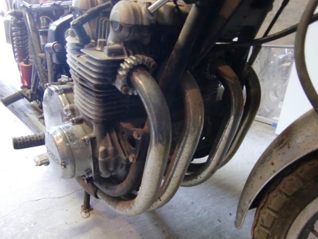

MessageSujet: Re: Salut les Z'istes !!   Salut les Z'istes !! EmptyJeu 25 Fév 2016 - 11:16
C'est un 4 dans 1 de Z1R je crois, un peu beaucoup rouillé mais, on verra !

Messages : 4492
MessageSujet: Re: Salut les Z'istes !!   Salut les Z'istes !! EmptyVen 26 Fév 2016 - 19:29
contrairement aux silencieux, ces collecteurs d'origine sont hyper costauds et résistent bien dans le temps, les taches de rousseurs peuvent être seulement superficielles mais attention de pas gratter avec n'importe quoi, pierre d'argile et huile de coude
C'est bien un collec de Z1R sur la photo et juste derrière cela me semble bien également en être son silencieux, si c'est pas trop pourri, cela se négocie assez haut.
Cette z1000 est certes poussiéreuse mais c'est "de la noble" pas de quoi s'affoler aux premières vues ... Wink

un trempage de deux trois jours dans du pétrole devrait faciliter la disparition des taches de rousseurs ,tu fini avec de la paille de fer triple zero + Belgom et c'est tout bon

MessageSujet: Re: Salut les Z'istes !!   Salut les Z'istes !! EmptyDim 28 Fév 2016 - 0:12
En fait, c'est ce que j'ai presque fait,
j'ai déjà démonté les 2 tuyaux du milieu, les 2 autres sont fixes (il y a un double tubage intérieur).
J'ai passé du dérouilleur JULIEN avec de la 000, ce sera repeint en noir mat ainsi que le petit enjoliveur sur le coté,
pour tous les chromes, même traitement puis, un coup d'anti bleu;
j'ai acheté un touret de polissage avec des disques en tissu et en coton,
j'ai pris 2 pâtes à polir, verte pour attaquer et blanche pour la finition, un coup de chaux de Vienne pour enlever les traces de pâte et finition Belgom .
Par contre, j'ai rien fait pour l'intérieur.
Résultat intéressant, je t'enverrai des photos Lundi Sleep

Messages : 2680
MessageSujet: Re: Salut les Z'istes !!   Salut les Z'istes !! EmptyDim 28 Fév 2016 - 6:51
C'est dommage de les peindre alors que je pense que les chromes sont récupérables (piqures superficielles qui doivent partir ...)
