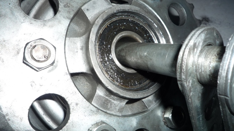

Après avoir démonté ma roue AR pour changer le pneu je me suis aperçu de ça :
Le roulement intérieur du moyeu fait 20 mm donc l'entretoise ne rentre pas dedans, elle fait 30mm. Donc elle pose dessus et la flasque du porte-couronne ne s'emboite pas complètement...
Le roulement du porte-couronne fait 24 mm au lieu de 20 mm donc l'axe se promène dedans...
J'ai donc fait 3000 km avec cette moto comme ça ! Faut le voir pour y croire...Incroyable mais vrai P1040410Incroyable mais vrai P1040411

MessageSujet: Re: Incroyable mais vrai   Incroyable mais vrai EmptyDim 20 Déc 2015 - 19:08
SUR LA PHOTO JE VOIS UNE ENTRETOISE CELLE CI RENTRE DANS LE ROULEMENT DU PORTE COURONNE, c'est sur si tu la montes pas tu vas trouver vraiment beaucoup de jeu ..
le diamètre de l'axe c'est pas 22 mm ?

Effectivement l'entretoise qui rentre dans le porte-couronne fait 30mm comme le roulement et à l'intérieur elle fait 20 mm comme l'axe. Chez moi le roulement faisait 22 mm donc elle posait dessus et l'axe flottait dans le roulement...
Je tenais à parler de ce sujet pour bien démontrer que dans notre milieu on rencontre des gars qui se prétendent mécanos professionnels ( le mien a un magasin dans la banlieue bordelaise ) et vous vendent une bécane qu'ils ont restaurée de A à Z ! Sans parler de la chaîne de distribution qui était décalée d'une dent et de nombreuses fautes de goût dues à une méconnaissance de ce modèle de moto. Et sans parler des chicanes désoudées dans des pots neufs ( sujet précédent ) mais là je peux comprendre que ce n'est pas lui le responsable.

Je comprends mieux maintenant. J'ai commandé ce fameux roulement de porte-couronne chez quelqu'un que vous connaissez tous mais que je ne veux pas citer...Je viens de le recevoir. C'est un 25x62x16 !!! Je suis revenu à la case départ, il me fallait un 30x62x16 pour que l'entretoise rentre dedans...
Ah ma pauv'dame on ne peut plus faire confiance à personne...

la question du nul du jour: si tu as commandé chez un 'spécialiste" et qu'il t'envoie un autre roulement, ne serait ce pas l'axe qui n'est pas bon ? Incroyable mais vrai 2954759858
MessageSujet: Re: Incroyable mais vrai   Incroyable mais vrai EmptyVen 25 Déc 2015 - 9:19
Salut Phil,
Les roulement du moyeu de roue font 20 comme l'axe. Le roulement du porte-couronne doit faire 30 et l'entretoise qui fait 30 ext rentre dedans et elle fait 20 int comme l'axe. Je ferai une photo quand j'aurai reçu le bon roulement...

Sur ta moto , normalement c'est bien un 30 x 62 x 16 , soir un 6206 tout à fait standard .

C'est exactement ça !!! Celui qui était monté était un 6305 2RS donc un 25x62x16 et n'allait pas. J'ai commandé le jeu complet de trois roulements à un spécialiste connu qui m'a remis le même pour le porte-couronne au lieu du 6206 2RS en 30 mm intérieur pour l'entretoise ...Et il n'a pas d'excuse car c'est bien pour nos Z de 73 à 76, j'ai eu un doute car j'ai une A4...

Bonjour Giritz
Non pas à avoir de doute , j' ai une z1b de 75 et un z 1000 a2
et les 2 roulements de porte couronne sont en 30 intérieur , pas en 25 .

Rassures-moi, il n'y a qu'un roulement sur le porte couronne ? Et deux sur le moyeu de roue...

C'est bien ça ! Sur notre RT page 111 c'est l'entretoise qui rentre sur son petit côté dans LE roulement du porte-couronne. Ils ont mis l'axe dans le mauvais sens, nous mettons tous l'écrou et sa goupille du côté frein si je ne trompe...

Oui 2 roulements sur le tambour et un sur le porte couronne .
Pour l' axe , l' écrou est effectivement à droite côté frein .
