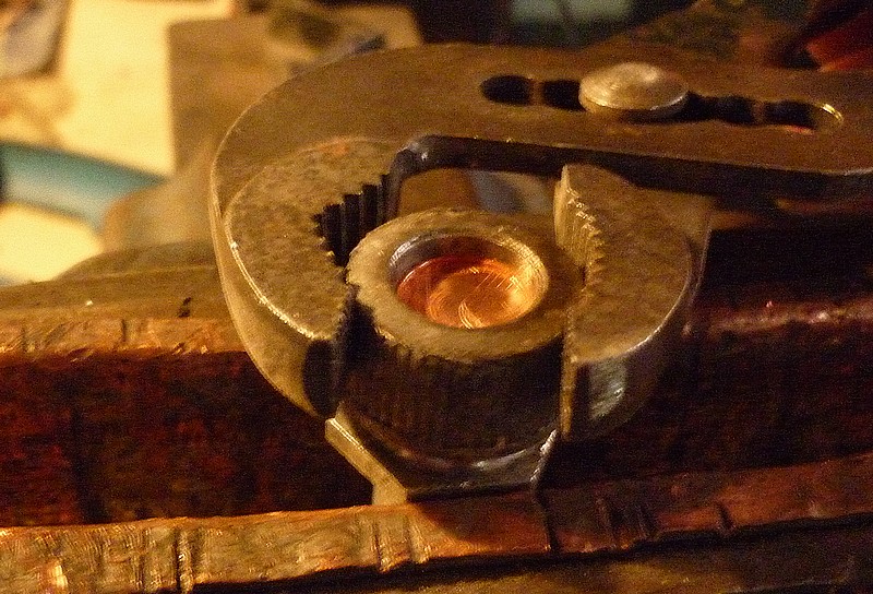

Mon Ami Paulo surement bientôt des nôtres m'a gentiment fait remarqué lors de sa récente visite (normal il est gentil) que j'avais une fuite au niveau couvercle aac supérieur droit sur la 650, ce à quoi j'ai répondu tout aussi gentiment que ces bouchons demi lunes me gonflaient et que ma soluce c'était le morceau de sopalin!
Cette observation venant d'une compétence incontestable, j'ai regardé ce matin de plus près et il s'est avéré que ce n'était pas que le joint demi lune.
En effet la fameuse prise de compte tour était fuyarde, problème bien connu et tout à fait réparable car les joints sont dispos, cet alésage étant situé à droite du puits de chaine, explique la présence d'huile en haut, à droite avec le flue d'air.
Sauf que là le compte tours étant électronique ce dispositif est caduque, comme sur ma z1000 et c'est exactement la même config, je vais donc vous montrer comment je fais en image, prix de l'intervention: 1 cts d'€ et une petite heure.
Prise compte tours 0110
Prise compte tours 00210
Prise compte tours 0210
Prise compte tours 00310
Prise compte tours 0510
Prise compte tours 0610
Prise compte tours 0810
Je précise que ce "truc" est en place depuis de nombreuses années sur ma Z1000 sans jamais avoir bougé ni suinté:
