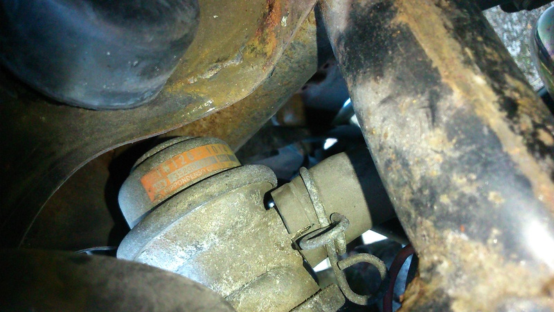

J'ai une question conne,mais ca me démange....alors .....
Pour palier a mon essence dans mon carter d'huile,au bout de 2ans,j'ai enfin trouvé des kits de refection carbus pour ma kz1000police de 1987,donc ma rampe est chez un pote...ca sera fait pour sept/oct.
Mais en démontant ma rampe,je me suis apercu que les durites de l'Air valve switch,qui vont au dessus des soupapes il me semble,sont fendues...du moins une.....donc ma question conne.......est il possible que de l'essence puisse remonter des carbus vers l'air valve switch,et retombr dans les soupapes ? ......je vous rappelle que je suis une quiche en mécanique,j'essaie de comprendre.
La grosse durite qui va vers la boite a air ressemble plus a un tuyau d'arrosage No
Merci de votre aide et devotre indulgence .
Philippe

CE SYSTEME DE VALVE A CLAPET COMMANDE PAR LA DEPRESSION DES CARBURATEURS EST TYPIQUE DES MACHINE EXPORT USA
LES DURITES HAUTES SONT RACCORDEES AU COUVERCLE D ABRE A CAME VIA DES LAMES CLAPETS
ET COMMUNIQUE AVEC LE FILTRE A AIR POUR RECYCLER LES VAPEURS D HUILE DU HAUT MOTEUR
ATTENTION LA DURITE EN U AU NIVEAU DES PIPES DE CARBUS AINSI QUE LE TE ET LE TUBE QUI VA A LA MEBRANE DE DEPRESSION
DOIVENT ETRE EN PARFAIT ETAT
UNE PRISE D AIR A CE NIVEAU EST DRAMATIQUE POUR LA CARBURATION

Donc OK je note. .. Pour éviter d'éventuels problèmes, je change la durite en U, ainsi que la durite allant a la membrane de dépression commandant cette fameuse switch air valve,dont je vais également changer toutes les durites s'y raccordant.....
..Donc je vais encore passé pour une truffe,mais où est cette membrane à dépression, qui commande l'air switch ? Et dont il faut que je change également la durite ?
Merci Messieurs
Cdt
Philippe
