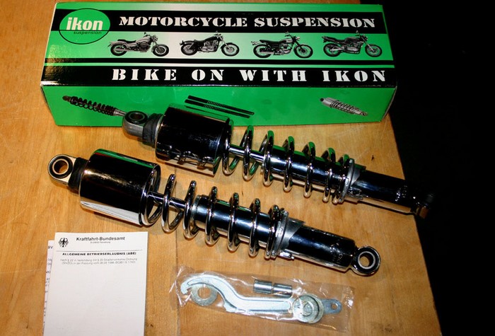

Au niveau respect du loock et efficacité, le must c'est IKON (anciennement KONI)
D'accord, c'est pas donné mais tu trouveras pas plus efficace avec ce désign . . . Evil or Very Mad
http://www.ebay.fr/itm/Ikon-Stosdampfer-Kawasaki-Z1-Z900-Z1000-MK2-Z1R-1000ST-1000J-/151051739934?pt=DE_Motorradteile&hash=item232b62a31e

Sont-ils réglables en amortissement comme les KONI ?

Oui ils sont réglables ,mais pascal de Limay m'a dit qu'ils étaient morts .Et c'est vrai qu'il ne bouge pas d'un gramme.
