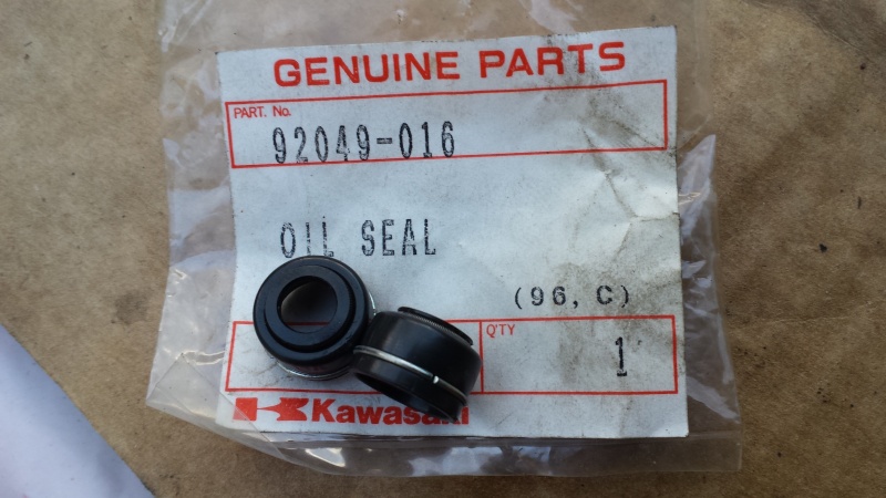

faisant un petit nettoyage de printemps sur mon Z 1000 Police, un doute m'habite (en un mot, pffff)
j'hésite au moment de remonter ma culasse. J'ai le choix entre x modèles de jts de queues de soupapes :
- first, des jts que j'ai de je ne sais plus quelle origine :
- second, Des jts Suz que nous avions tous achetés en bloc (avec toi, brother, me semble-t-il me souvenir?...)
- third, on passe à l'origine Kawa :
- fourth, d'autres d'origine constructeur :
- fifth, on fait toujours dans l'origine :
- puis, toujours dans le même registre :
-last one, un modèle dont la couleur tire vers le vert :
(comme vous avez pu le constater, les références constructeur sont bien sur les mêmes, seules les références complémentaires changent)
kikcsétika un retour d'expérience frais à me communiquer ?
j'ai une petite préférence pour les derniers qui me semblent "serrer" mieux la queue que les autres modèles d'origine constructeur, m'enfin, n'est-ce pas trop ?
je ne suis pas trop pour les joints présents dans les pochettes complètes, celles-ci (malgré le fait que tous les joints soient présents) étant vendues le prix des joints de queues de soupapes seuls
on voit beaucoup trop souvent de petits potes qui redémontent leur haut moteur pour avoir opté pour un choix de jts de petite qualité...
comme je ne voudrais pas trop enfumer mes petits camarades en Corsica cet été, si je peux faire le bon choix de suite...
merci pour vos avis avisés

ok, merci JM, le grand Sachem aurait remplacé encore ces joints par ce modèle ou peut-être ne l'avait-il pas encore fait comme moi depuis leur acquisition il y a déjà un certain temps?
ceux-ci m'ont l'air satisfaisants quoique leur dépose de la culasse doit être différente des jts classiques (noirs souples) où après avoir retiré le jonc extérieur qui enserre la base du corps du joint en C/C sur le haut du guide de soupape, la dépose se fait avec une simple pince à becs longs.
Dans le cas des jts Suz, il doit être nécessaire de passer un fin outil recourbé à la base de celui-ci pour les ôter ?
j'ai noté que les jts verts (réf 91B) me semblaient enserrer un tant soit peu plus fermement les tiges de soupapes que les autres modèles ? quelqu'un les a déjà utilisés ?
Si la pression est excessive, peut-il y avoir usure prématurée des lèvres sup des dits jts ? (Bien que ce soit pourtant des réf constructeur)
(je n'avais pas connaissance de l'existence de ces joints, je ne les ai découverts que fortuitement dans mon stock hier. De plus, je n'en ai que pile huit)

Pour Phil,
Je voulais savoir si quelques potes ici-bas avaient noté les réfs précises de leurs jts de queues de soupapes et prendre connaissance, par le fait, de leur retours d'expériences (fumées à l'échappement etc...)
Je pense avoir été tranquillisé car si tout le monde s'est trouvé satisfait des jts Suz (même si je ne dispose pas d'appareil de mesure ad hoc pour étayer ma position), je puis affirmer haut et fort que les tiges des soupapes sont moins fermement tenues par les lèvres de ces jts que celles des jts d'origine Kawa
J'ai donc opté pour remonter des joints "classiques" Kawa (noirs). Les verts me parraissant offrir encore une meilleure étanchéité seront réservés pour des motos au moteur plus "sympathiques"
Si de mon côté, je me posais la question, c'est bien parce que je me suis retrouvé avec un stock de chaque modèle...

cheers  Pour revenir aux jts de queues de soupapes :je fais rectifier une culasse pour remonter sur un moteur refait à neuf,j'ai dans mon stock 8 jts "verts" comme le Doc présente en début de post (les derniers en tof) personne n'a donné son avis ou expérience sur ces jts "verts",à savoir si je remonte ceux la ou si je me procure des jts de 1000GS Suz,merci de votre avis
 Amitié  gis

Tu peux y aller sans souci. Le Web Z m'avait collé un doute et je m'étais même tourné vers un sapiteur en la matière avant de finaliser le remontage de ma Z 1000 Police mais il s' est avéré que mes joints pris dans mon stock collecté de ci - de là se sont montrés à la hauteur
Sur les + de 1 300 km parcourus en Corse, mon moulin n'a emis aucune fumée bleue disgracieuse ou consommé la moindre goutte d'huile
Monte tes joints verts et roule ma poule

Juste une tite remarque quand même, tout ce que tu sais de ces joints c'est qu'ils sont verts et qu'ils semblent neufs, tu n'as aucune info sur la provenance, la marque ni là période de stockage, il existe des joints Chinois ou Taïwanais de la même couleur . . .  Rolling Eyes
C'est jouer à pile ou face pour peu d'investissement quand on connait le prix modique de ces pièces et la merde à redémonter pour le cas échéant, les joints SuZ préconisés par Yves et montés par beaucoup dont méZig sont de bonne famille, Eux . . .  Wink
