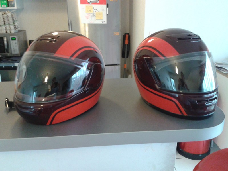

Qu'est ce qu'on peut faire lorsqu'on a quelques jours de congés à tuer ??
Se refaire une paire de casques pardi !!
Et voilà le travail :
Etape 1 : ponçage léger
Image hébergée par servimg.com" border="0" alt="" />
Etape 2 : mastiquage (suivant le casque avant ou après la pose de l'apprêt)
Etape 3 : Application d'un apprêt acrylique (après ponçage mastic)
Etape 4 : application base mate
Etape 5 : vernissage léger de la base (juste assez pour couvrir et isoler car on va la poncer légèrement)
Etape 6 : masquage pour les bandes rouges d'abord les filets
Etape 7 : Puis masquage complet
Etape 8 : application de la teinte rouge (ici brillant direct polyuréthane à poncer)
Etape 9 : Application du vernis de finition après avoir déglacé le rouge
Etape 10 : on enlève le masquage et on pose les accessoires et c'est fini !
Bon j'entend déjà les puristes : mais c'est pas le vrai Candy : non effectivement mais c'est la teinte de la moto tout de même !!

Merci les gars, y a plus qu'à faire marcher la moto maintenant :-s

Oui, en fait elle est déjà dans ces tons là, une livrée imitation Z1 (l'avatar est dans sa version précédente).
Et la bonne nouvelle c'est que depuis cet après midi, elle tourne à nouveau (enfin j'ai pas testé beaucoup mais ça a l'air bon!)
