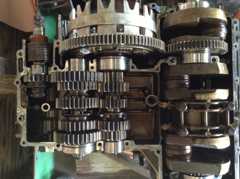

Y a des morceaux dans le fond du carter d'huile.
Logiquement pas de remontée dans le moteur car si je me trompe pas lubrification par barbotage ou par le tamis de la pompe donc pas de risque majeur d'en retrouver ailleurs ?
arno1000z
Messages : 146
Date d'inscription : 14/04/2014
Localisation : Vendée
MessageSujet: Re: doigt de debrayage 1000z st   Dim 20 Avr 2014 - 16:43
Ça y est c'est ouvert bon à première vue pas de dégât tout a l'air propre plus qu'à attendre les pièces est à remonter je vais en profiter pour faire un gros nettoyage et vérifier les cotes

MessageSujet: Re: doigt de debrayage 1000z st   Mar 6 Mai 2014 - 22:10
Voilà les pièces sont arrivées je vais pouvoir attaquer
Petite question sur ce carter bas moteur y a pas de joint?
Je suppose que c'est de la pâte à joint mais je vois pas trop ou exactement si quelqu'un peut m'éclairer
De plus pour le ressort du kick il y a un mode opératoire pour le remettre en place
Messages : 4108
MessageSujet: Re: doigt de debrayage 1000z st   Mer 7 Mai 2014 - 4:19
J'ai remonté chaque fois ces demi-carters à la pâte (orange 5920) sans jamais de problème ultérieur, pour l'application ?
Sur les plans en contact, ça parle tout seul à mon avis, je vois pas de piège  Rolling Eyes
Le ressort de kick, tu l'oublies, il peut très bien se monter à la fin quand tout est assemblé, c'est même plus facile.  Wink
Même si je me répète: N'oublies pas les 2 joncs d'arrêt des roulements d'arbres et le torique central du circuit d'huile !!
