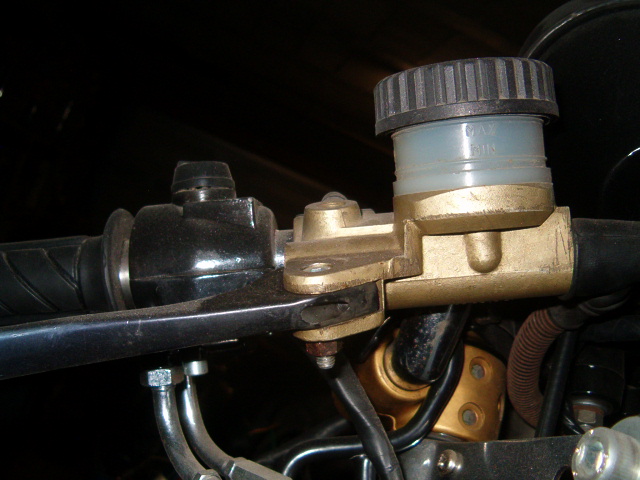

a quoi sa sert cette vis sur le maitre cylindre
merci

salut domi, c'est pour le 'reglage' du jeu au levier, mais bon, c'est vraiment pour dire car ça varie d un cheveux quand tu regles !!!
Exact Wink

ok
merci les copains
et y a pas joint
c est en prise direct dans l embase du maitre cylindre
car j ai trouver un joint sur le miens

NON SERGE
JE TE JURE QUE J AI TROUVER UN JOINT
GENRE TUYAU D ESSENCE QUI ETAIT AUTOUR DU PAS DE VIS
A L INTERIEUR DE LA PIECE
JE TE PRENDRAIS UNE PHOTOS DES DEMAIN

Exact, d'origine sur ma H2, le téton de la vis était enrobée d'une sorte de gaine, ça change le réglage légèrement. Mais avec le temps...

MessageSujet: Re: qui peut me dire   qui peut me dire EmptyMer 6 Nov 2013 - 19:32
MERCI PETIT YAM
donc je ne suis pas idiot
j avais bien vue

donc petit yam
je suppose que tu a la mêmes chose que sa
qui peut me dire 7DOMINICK-1-20131107-085918
qui peut me dire 7DOMINICK-2-20131107-085918
qui peut me dire 7DOMINICK-3-20131107-085918
et la tu vois SERGE
que je ne l ai pas fumer le joint

pas mieux,c'est vrai il y a un bout de caoutchou sur l'axe de cette vis

Bonjour Dominick,
Bravo pour ce souci dans le détail qui va bien comme tu en as l'habitude sur nos machines rutilantes et peaufinées dans les règles de l'art.
maintenant, côté efficacité, il y avait une ruse que nous appliquions à l'époque sur les MC afin d'éviter ce jeu disgracieux et surtout gagner en efficacité de freinage qui consistait à intercaler une pièce de 5 centimes entre le piston et la partie du levier de frein qui entre en contact avec ce piston
le gain était bien meilleur qu'avec ce petit appendice qui te torture :
- 1 : le levier ne "bagottait" plus d'une manière agacante
- 2 (et le plus important !) : la course utile du piston était allongée
pas très élégant mais bougrement efficace ! (de plus, d'une simplicité enfantine)

en effet j ai aussi la piece de 5 centimes
mais comme c est devenue collector
je l ai mise dans un coffre
tiens au fait
hormis toi
je n en vois pas beaucoup parler de cette astuce qui normalement
et ce n est que mon avis
devrais etres sur toutes les 900z collector
eh oui
sa fait partis du mythe 900z
bon je continue mon remontage
pas evident ce sacre cerclip a enlever

Sur mon H2 depuis 1974 et sur ma Z1 depuis que je l'ai :
tranche de rond d'alu avec bord arrondi à la place de la pièce de 5 centimes, pour éviter de pincer le joint anti-poussières.
Je n'ai pas replacé de caoutchouc sur la butée réglable, on peut placer un bout de rétractable, ça diminue le bruit quand on lâche le frein, bof ...
L'intérêt d'augmenter la course est effective lorsqu'on place un double disque en conservant le MC d'origine. On a un freinage doublement efficace et sans pour cela toucher la poignée de gaz, même si ce n'est pas loin !
Et là vous pouvez bloquer la roue avant si vous voulez !

pour la piece de 5 cts, je l'avais, et j ai arreté de le faire le soir ou avec mon h2 de l epoque, la dite piece de 5 cts c'est coincée entre le corp du mc et le levier de freins , et vu que j 'avais 3 detentes martin avec des commandes reculées, la pedale de freins arr touchotait le pot ,
ce qui fait que ce soir la , pres de thionville , apres un gros weehling et au moment de faire le freinage de trappeur, levier bloqué a l avant pale  et pedale sur le pot a l arriere Un As! , ............... restait les pieds ...... je n ai pas cartonné les voitures devant , mais je ne me souvient plus si le slip etait encore en parfait etat a l arrivée !!!!!!!!!!!!
donc maintenant le perce dans l'arrondi du lievier et je mets une petites vis montée au frein filet , discret et efficace !
MERCI SERGE DE CETTE ASTUCE
sa me dis toujours pas ce que tu pense d l histoire du joint

JE CONFIRME  CETTE PIECE QUI EST UN REMEDE DE GRAND MERE PEUT ETRE EFFICACE MAIS TERRIBLEMENT DANGEREUX
EN TOUS CAS JAMAIS DE BRICOLAGE DE FREINS DE CE GENRE SUR MES MACHINES
1/ D ORIGINE LA VIS CONCERNEE EST TOUT SIMPLEMENT LA VIS DE BUTEE DE LEVIER EXCENTRIQUE
C EST POUR CELA QUE L ON A UN CONTRE ECROU ET UNE PLAQUETTE RABATUE
CELLE CI EST GAINEE DE PLASTIQUE POUR EVITER LE BRUIT AU LACHER DU LEVIER
LA RONDELLE DE PTITYAM EST UNE SOLUTION PLUS FINE QUE LA VULGAIRE PIECE ET SANS DOUTE MOINS DANGEREUSE
2/ POUR LE REGLAGE DE LA GARDE IL FAUT AUSSI FAIRE TRES ATTENTION
QUAND ON CALE LE PISTON C EST JUSTE POUR QUE LA COUPELLE DU PISTON SE TROUVE JUSTE EN RETRAIT
DU TROU DE COMMUNICATION DE REMPLISSAGE DU MAITRE CYLINDRE
EN REGLANT AU PLUS JUSTE SI LE PISTON NE REMONTE PAS PARFAITEMENT OU SI L ON PRENDS UNE BULLE D AIR
ON EST ... SANS FREIN
EVITEZ LES BRICOLAGES HAZARDEUX DE CE COTE LA ...
UN MAITRE CYLINDRE EN BON ETAT ET DU BON DIAMETRE N A PAS BESOIN DE CELA POUR FONCTIONNER PARFAITEMENT
3/ LA SOLUTION DE MEGAMAX PAR CONTRE EST LA BONNE C EST D AILLEURS CELLE QUE J UTILISE EN COURSE
ET PRESENTE D ORIGINE SUR LES MAITRE CYLINDRE BREMBO QUI SONT TOUT DE MEME UNE REFERENCE
EN MATIERE DE FREINAGE ...

UNE VIS SANS TETE DANS L EPAISSEUR DU LEVIER QUI VIENT FAIRE BUTEE PERMET DE REGLER LA GARDE A LA POIGNEE PARFAITEMENT
ET DE FACON TRES PRECISE
http://www.la-boutique-italienne.com/spip.php?page=fiche-produit&refart=SD14605650.1&cdmoto=73&cdfamille=FR&depuis=neuf
MAIS DANS TOUS LES CAS EN NE COMPRIMANT JAMAIS LE PISTON
IL DOIT TOUJOURS RESTER UN JEU DE 2MM AU MOINS A LA POIGNEE

Je confirme. Quand mon fils a cartonné son S2R (merci à la Madame qui a fait demi tour en coupant une ligne continue sans ragarder), le cadre a été remplacé. Les rigolos qui agissent en qualité de mécano à la concession Ducati, en remontant le frein arrière, ont réglé la pédale de sorte que ce fameux trou de compensation soit masqué.
Or, un liquide, même de frein, se dilate en chauffant. En temps normal, la variation de volume due à la chauffe regagne le bocal par ce même trou, une fois le frein relâché ... lorsqu'il est accessible.
Et quand ce n'est pas le cas, le frein chauffe, le liquide aussi qui se dilate, ce qui provoque une mise sous pression ... donc freinage (heureusement pas violent) ... donc échauffement ... donc dilatation ... bon, j'arrête.
Sauf que les étriers chez Ducati, c'est du brembo. Tous les joints ont fondu, et le pneu tapissé de liquide de frein: le fiston a failli se retrouver par terre encore une fois.
Dernier détail: ces étriers là, bah impossible d'en trouver les joints.
Par "chance", c'était le soir même de la reprise de la moto. J'y étais. Le gars, quand il est parti à l'essai de la brêle, en passant devant moi, il a perdu un écrou qui est arrivé à mes pieds ... ça commence bien, m'étais-dit. Je ne savais pas à quel point !!
Le papa a mis un gros gros bordel dans l'atelier le lendemain, et tout le frein arrière a été changé gratos.
Le pneu a été nettoyé, mais là, je n'ai pas réussi à le faire changer (bien que quasi neuf, heureusement).
Donc, oui, ce p...n de trou est vachement important !!!
