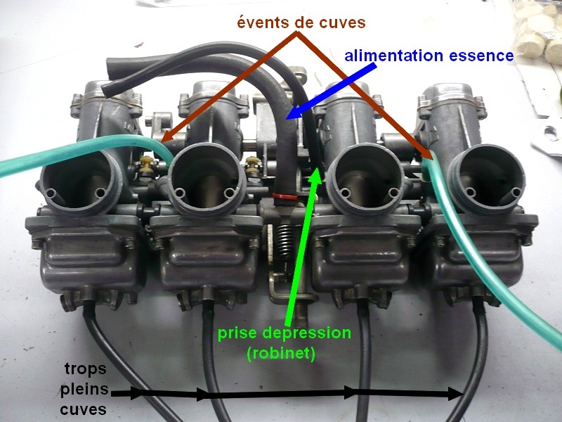

Salut a tous,petit probleme pour raccorder le robinet d essence de ma 1000 a2(qui possede 3sorties) sur la rampe de carbu,si quelqu un peut me dire ou raccoder le tuyau qui se trouve dessous,car les 2 qui se trouvent derriere vont sur la rampe pour l arrivée d essence,merci d avance.Help

Voici une photo parlante qu'avait diffusé le Didi il y a quelques temps à ce sujet :
(pour info, tu vas dans la fonction "Rechercher" tu tapes "robinet a dépression" et tu tombes sur la soluce Wink )

Peux tu me confirmer que les 2 sorties se trouvant à l'arrière du robinet de la A2 sont bien reliés à la rampe pour l'arrivée. Moteur à l'arrêt, sur mon robinet lorsque j'actionne la manette vers le bas, la sortie qui se trouve dessous, libère de l'essence. Est-ce que mon robinet est HS, ou mal monté?
Merci pour ta réponse.

MessageSujet: Re: robinet d essence pour Z1000 A2 a depression   Jeu 29 Mai 2014 - 23:36
Si c'est un robinet qui est à dépression comme je le présume le raccord du haut correspond à la dépression du carbu et le raccord du bas au départ essence vers les carbus après c'est si tu as un robinet trois positions réserve primaire et on
sans dépression position primaire en "marche forcée" donc même à l'arrêt cela coule
on marche avec la dépression
et réserve comme son nom l'indique

C'était pas la réponse faite par contre il y a bien une position pour chaque et une seule sortie d'essence et une prise de dépression sur ce robinet est on d'accord didi?

J'ai extrait ce message de Yves
IL FAUT FAIRE TRES ATTENTION DE NE PAS CONFONDRE
1/LES MISES A L AIR LIBRE DES CUVES DE CARBU QUI SONT AU NOMBRE DE 2
ET QUI NE DOIVENT ABSOLUMENT PAS ETRE BOUCHEES
SINON LE NIVEAU DE CUVE NE SE FAIT PAS ET LA MACHINE EST IMPOSSIBLE A REGLER VOIR MEME A DEMARRER
2/LA PRISE DE DEPRESSION POUR LE ROBINET D ESSENCE QUI ELLE DOIT ETRE ABSOLUMENT SOIT
ETRE RACCORDEE AU ROBINET A DEPRESSION ET SI CE N EST PAS LE CAS ETRE BOUCHEE DE FACON ETANCHE
AU RISQUE DE FONDRE UN PISTON AVEC LA PRISE D AIR MONUMENTALE
3/ LES 4 PRISES DE DEPRESSION SUR LES PIPES D ADMISSION QUI DOIVENT ELLES AUSSI ETRE BOUCHEES ET ETANCHES
SAUF QUAND ON Y RACCORDE UN DEPRESSIOMETRE POUR LE REGLAGE DE LA SYNCHRONISATION DU RALENTI DES CARBURATEURS
Alors j’essaie de résumer avec les infos d’Yves:
Sur le robinet, la sortie haute à l’arrière est prévue pour la dépression, et les 2 autres sorties alimentent les carburateurs en essence.
Si je n’utilise pas la dépression, je ne raccorde pas la sortie haute arrière du robinet, et je bouche la sortie dépression sur la rampe et celle sur le robinet ?
Ai-je bien compris (Je sais cela doit devenir chiant de réexpliquer les mêmes choses)

Oui, c'est ça  Wink  Si tu n'utilises pas la dépression, tu bouches le tube en laiton du carbu où est prévu le branchement de la durite qui va à la membrane du robinet d'essence quand il est à dépression.

Bonjour JMZ et les autres Very Happy tu a mis en ligne une photo des branchements des carburateurs qui est malheureusement plus
disponible pourrais tu la remettre en ligne stp
Messages : 4086
MessageSujet: Re: robinet d essence pour Z1000 A2 a depression   Sam 1 Aoû 2015 - 18:51
C'est pas moi c'était à Didi cette tof mais comme c'est gentiment demandé, intelligiblement et sans aucune faute, je te l'ai refaite :
Comme quoi tout est une question de volonté . . . Wink
Le sujet de départ traite d'une 26 de z1000A2 mais l'aspect extérieur et les branchements sont identique sur le ST.

Merci pour le schéma de montage des carburateurs, après avoir monté, démonter et remonter la rampe avec un bon nettoyage entre chacun, le moteur a démarré tourné une ou deux minutes et s'est arrêté ça me rassure tout doit être à sa place ! pour pouvoir démarrer j'ai utilisé une batterie de voiture que j'ai rechargée deux fois mais là je pense qu'elle ne me donne pas assez de puissance pour démarrer d'où ma question avez-vous une astuce pour faire des essais sans flinguer la batterie
