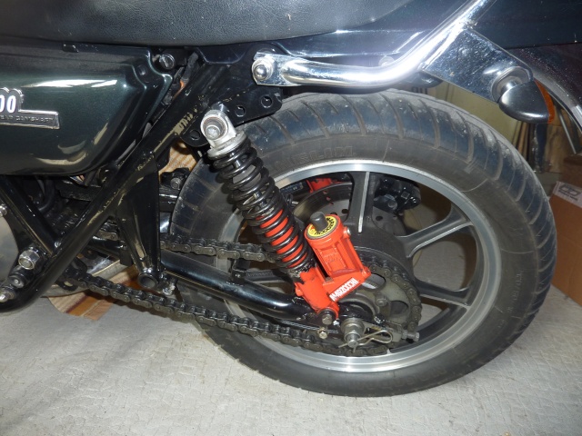

patrice le breton a écrit:
bonjour,
sur ma z1r j'ai des konis qui font avec réglages à moitié de dureté, 330 mn
Sur la centrale quand le pneu AR ne touche pas le sol, la longueur de tes Koni ne change pas avec le réglage qui n'est d'ailleurs pas un réglage de dureté, mais d'assiette. Mis à part que sur ces ressorts (j'en ai sur la H2) certaines spires deviennent jointives plus tôt avec précontrainte, durcissant alors la suspension). Éternel débat study
Messages : 1142
Age : 45
MessageSujet: Re: Demande info sur z1R ?   Jeu 4 Avr 2013 - 20:18
salut jmz,j'ai pris la mesure entre axe amortos et axe de roue j'ai 393 mm .
voila la belle.

Ah! Enfin quelqu'un qui répond précisément à une question précise, merci Bruno, effectivement, entre 393 et 420 ça fait quand même 27 mm !
Cela peut sans doute expliquer que la roue touche le sol mais surtout un comportent routier à la wanagain . . . Maintenant reste à comparer l’assiette, je t'envoie demain en mp une cote sur l'avant, il faut que je sache !
Bon c'est vrai qu'avec l'inclinaison différente de la modif GG, l'assiète en ordre de marche avec pilote et pleins (j'ai pas dit pilote plein) n'est surement pas comparable mais ta valeur est quand même très éloignée de la mienne.

Pour revenir à ton PB effectivement , le pneu AR touche, alors que la centrale est assez verticale, donc ok. Plus qu'à rallonger en changeant les amortos, ou bien : ça !
Il est vrai que trop basse de l'arrière, la moto est en principe plus difficile à entrer dans les virages.

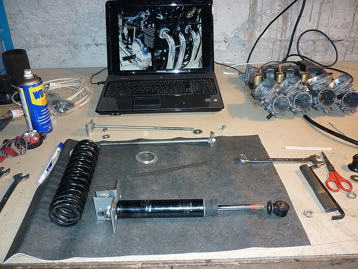

Bon, après quelques tests avec des amortisseurs d'emprunt à entraxes réglables je suis arrivé à la conclusion d'une cote de 312 mm et là, c'est top !
Cette valeur est proche des 315 de Yves, toujours de bon conseil mais plus loin de celles d'Alain car je pense que les parties cycles des Z1 et 1000A ne doivent pas être comparées à lettre avec la Z1R.
Pour finaliser, j'ai donc pris l'initiative de couper une paire de Koni et de fileter un peu plus loin ! pale
Rassurez vous j'en avais une autre paire d'avance en 330 mm mais avec un réglage de dureté hydraulique et sur ceux là la coupe était impossible.
Sur la photo entre le trait rouge de la coupe et le vert du re-filetage je gagne les 18mm fatidiques. C'est certain que la précontrainte du ressort se trouve ainsi au maximum de sa tolérance d'origine (17mm) avec un réglage de la came au mini . . . me suivez-vous Question Rolling Eyes

Mais sur des KONI !
Pourras-tu encore enfoncer suffisamment l'axe pour régler l'amortissement sans bouziller le joint ?
study Sleep
Messages : 4264
MessageSujet: Re: Demande info sur z1R ?   Mar 9 Avr 2013 - 20:31
ptityam a écrit:
Mais sur des KONI !
study Sleep
Peux-tu préciser ta question ? Le joint d'entrée de la tige ? IL ne sera pas plus sollicité et avec la butée caoutchouc, les petites marques de ma pince étau ne l'approcheront même pas.
Messages : 1312
MessageSujet: Re: Demande info sur z1R ?   Mar 9 Avr 2013 - 21:32
Sur les KONI, enfin ceux d'époque que je connais et qui ressemblent à celui de ta photo...
Le réglage d'amortissement se fait :
- En retirant la fixation supérieure, la butée caoutchouc.
- En enfonçant la tige à fond et en tournant, on sent qu'on entre dans un entrainement.
- Ensuite en tournant dans un sens ou dans l'autre on augment ou diminue l'amortissement.
Je pensais que tu le savais !
Alors la question : arrives tu après avoir coupé la tige à entrainer le réglage avant que la partie filetée rentre dans le spi ?
Messages : 4264
MessageSujet: Re: Demande info sur z1R ?   Mar 9 Avr 2013 - 21:45
Ok, je comprend ton étonnement mais ces Koni que j'ai modifié ne sont pas pourvus du réglage de dureté hydraulique dont tu parles et je l'ai précisé dans ma précédente explication.
La tige que j'ai coupé et refileté est un bout de barre de 12mm qui ne craint ni une coupe bien faite ni un filetage dans le prolongement du sien d'origine. Wink
De toutes façons que je garde ou que je vende ce Tupolev, rien n’empêche d’acheter des amortos neuf à la bonne taille si les essais sont bons.
Roger?
