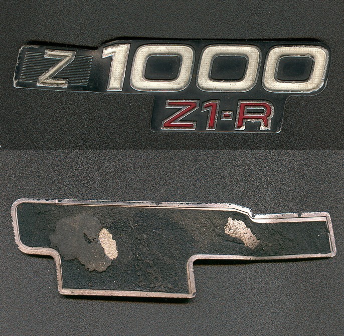

Pour les sigles je pense qu'on s'est mal compris, je les ai pas mis car j'en ai qu'un en triste état mais si t'en veux quand même je l’amène à Dijon.
Concernant la barre de maintien passager de z650, c'est vrai qu'elle se monte pile poil sur le z1R mais c'est vrai que ça fé laid ! No
En plus pour la mettre, il faudrait enlever la petite poignée de relevage chromé, ce serait dommage.
Elle ira donc sur le 650, merci.
