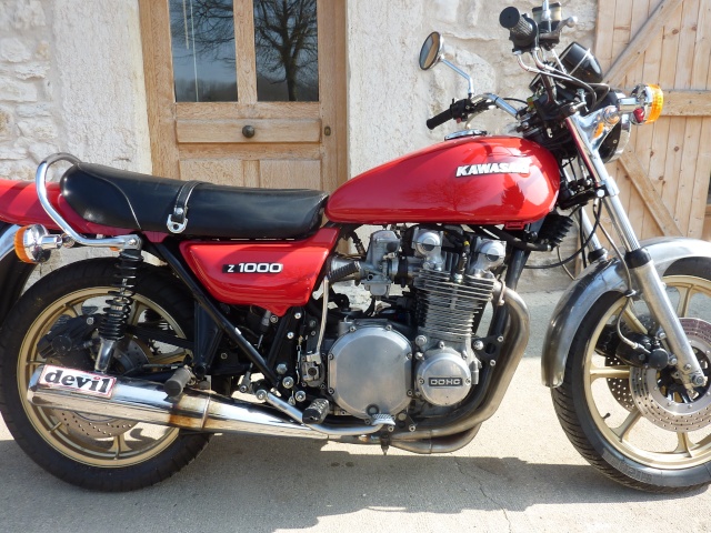

Bonsoir à tous,
J'ai enfin terminé la remise en état de la Z1000, je ne dis pas restauration car je n'ai pas tout refait de A à Z.....(et je n'ai pas votre niveau)

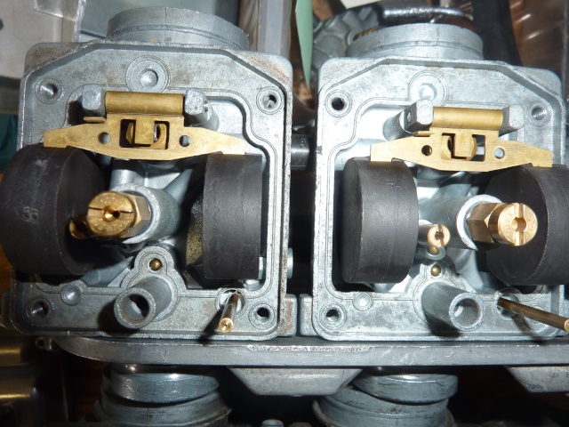

Pour l'instant ce n'est pas le top pour une 1ere sortie, la moto marche super bien au ralentit, démarre au quart de tour pas de bruit anormal,
par contre dès que je commence à rouler je ne peux pas dépasser les 4000 tr/mn, là j'ai un grand trou et plus rien, comme si le moteur s'engorgeait, je pense à la rampe de carbu pourtant,
je l'ai démonté et nettoyé, (gicleur de 115)
je vais remettre la rampe de 26 pour voir...si vous avez une idée.
Ce qui a été changé en neuf :
Roulement conique de T fourche, les 4 roulements du bras oscillant, chaine de distribution, joint de culasse, kit chaine, rénovation des freins et durit avia, batterie neuve yuasa (marre des merdes chinoises qui claquent au bout de 6 mois).
tout le reste provient de mon stock ou d'achat web.
Les amélioriations moteur:
allumage électronique de 1000 mk2
arbre à came de 1000 mk2 (logiquement 93 cv)
rampe carbu de 28 de 1000 Z2R
régulateur electronique (achat chez cbz)
Quelques photos

Bonne nouvelle la 1000 fonctionne bien maintenant, en fait le problème venait des cornets, apparement cette rampe ne les supporte pas,
ce que j'ai fait, démontage de la rampe, vérification (niveau de cuve, etc..) remplacement des gicleurss de 115 par des 132,5 (je n'ai pas plus gros)
concernant l'intérieur de la rampe c'est nickek non???
Remontage de la rampe avec les cornets, un petit tour sur la route pour constater un léger mieux le moteur prend ces tours jusqu'a 5 ou 6000 et après s'étouffe à nouveau, les boules...
retour à la maison en me demandant ce que j'allais pouvoir faire, je monte les KN et repart et là miracle Very Happy la bécane tourne comme une horloge.
