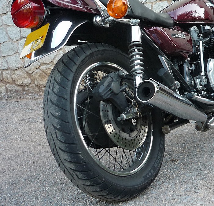

Mon 900Z1 monté avec :
1 DUNLOP K81 TT100P 100/90R19 57 H
1 DUNLOP K81 TT100P 130/80R18 66 H
se balance très facilement en solo comme en duo, ne guidonne pas du tout, avec pourtant du jeu entre les fourreaux et tubes de fourche...
Mes roues ont été réalignées car à l'achat c'était n'importe quoi, j'ai changé les deux jantes et j'ai monté un amortisseur de direction.
Le seul problème c'est le mauvais fonctionnement de la fourche sur les petits défauts et sur l'angle, ça fait un peu peur, il faut que je trouve une solution !

Ils ont effectivement des prix et des pneus intéressants, comme les Avon Speedmaster MKII, on mettait ces lignés à l'avant sur nos bécanes dans les 70's !
Pour faire couleur d'époque je l'ai fait:
C'est un 3,25/19
Avant à l'avant j'avais un K81 3,60 / 19. A la vue il n'y a pas de différence de grosseur,
le Avon parait même un poil plus gros.
A l'arrière j'ai un K81 4,25/85H18.
L'oeil du motard d'aujourd'hui a été conditionné depuis des années par des pneus de plus en plus gros.
Faut-il y voir que la taille du pneu serait proportionnel à la virilité du pilote? Où à son ego?
Toujours est-il que je trouve perso qu'une Z vue de profil est plus élégante avec un GB court.
Par contre vue de dos, je l'aime pas avec sa roue de vélo, en plus le GB court est trop large par rapport à la roue,
et je la préfère en GB long.
Et j'vous parle pas du GB court avec une plaque allemande...

Sur mon T350 Suzuki j'ai un Inoue 3.00x18 (normalement 3.25x18) à l'avant parce c'est chouette d'avoir un Inoue comme l'origine, et que j'ai trouvé. A l'arrière West Bike s'est planté avec le tableau de correspondance des dimensions et j'ai un pneu trop petit également.
En fait il faut se souvenir, pour ceux qui sont assez vieux comme moi, ou apprendre pour les petits jeunes de moins de 60 ans, qu'un 4.10 c'est équivalent à un 3.50 et qu'un 4.00 c'est équivalent à un 4.25. Tout le monde faisait comme ça dans les 70's.
Sur un H2 ou Z1 en K81 on montait un 3.25 ou 4.10 à l'avant et 4.25 à l'arrière.
Donc un 120 en nouvelle norme c'est équivalent pour moi à un 3.50 et est trop petit pour un 750 ou un 900 !
Les tableaux sont souvent faux à mon avis, c'est pour cela que presque tout le monde roule avec les Z1 ou les CB750 avec des pneus qui correspondent à ce qu'on plaçait sur les 500, quand on ne montait pas la taille au dessus !
Perso je trouve que le 130 est plus proche d'un 4.25 qu'un 120, il suffit de mesurer la circonférence qui est beaucoup plus faible sur ces pneus en nouvelles dimension.
Maintenant, vu la limitation de vitesse, ça permet de passer la cinquième lol!

Pardon de faire part de mon humble expérience mais je roule en 130 à l'arrière sur la 1000 depuis plus de 20 ans sans aucun souci (sauf quand un abrutit me pince la chambre dans un gripster) pour moi c'est la taille idéale aucun défaut de comportement et je la ménage pas en virage, ici on a ce qu'il faut !
Ça touche pas le BO on est à 5mm de chaque coté il y a juste le carter de chaine en plastique que ça a un peu usiné mais depuis le pneu a fait son passage Twisted Evil
Sur la 900 c'est surement la tige du tambour qui doit effectivement pas passer loin.
Même si le détail esthétique est secondaire il a son importance et le 130 fait quand même moins mobylette, le seul inconvénient technique qu'a évoqué Yves serait le pincement du pneu dans la jante d'origine qui est assez étroite, là, c'est la limite mais d'après les différents monteurs de pneu que j'ai questionné sur le sujet et qui ont les exigences constructeurs, c'est limite mais ça reste dans la tolérance.
Ceci dit, par-contre, coté protubérances mammaires, je préfère les pt'its, comme quoi les gouts et les grosseurs . . . Laughing
