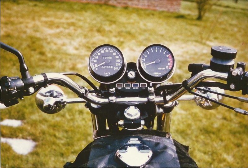

détail du tableau de bord... et elles étaient livrées avec un seul rétro !!
RESTAURATION KAWASAKI Z1B-------Z1A - Page 4 Tablea10
