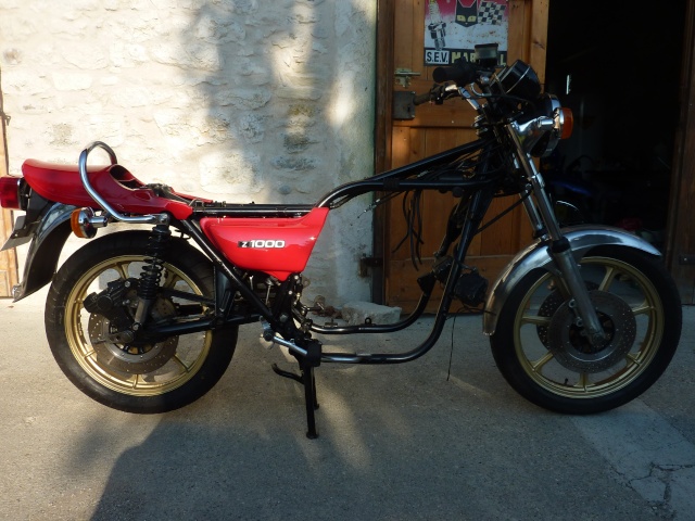

MessageSujet: Re: Achat chaine distribution Tsubaki   Dim 16 Sep 2012 - 18:46
J'ai reçu le joint de culasse,
Après remontage de la culasse, calage de la distribution,
le moteur est prêt, y a plus qu'a le mettre dans le cadre.
Quelqu'un est intéressé par un échange de 4 pastilles de 260 contre des 230 (je suis un peu limite sur 2 soupapes la cale de 0.5 ne passe pas).
Dernièrement j'ai mis les roues, ça avance doucement...
