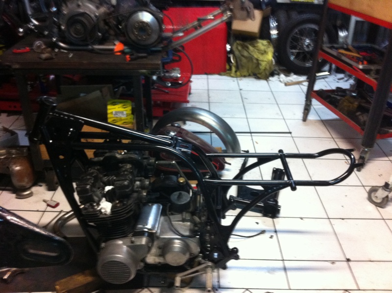

je pense avoir un nouveaux problème la roue arrière est excentré de prés de 50mm par rapport a la boucle arrière n’étant pas la roue d'origine ( jante de 1500vn) je me demande quand même si le cadre n'est pas abimé es que les proprio de st peuvent me dire si une roue excentré est normal

bon, mauvaise nouvelle, la roue est parfaitement centrée... prends une photo...
50mm!!! c'est énorme:affraid:
le cadre du vn doit etre beaucoup plus large vu l'engin... tu as fais ça pour avoir la roue à rayon?
faudrait que je regarde sur le bras oscillant et la roue de ZL600 si ça correspond plus au ST
j'étais parti sur une envie de cafra aussi, j'ai toujours aimé ces transfo, mais quand j'ai vu la ST, j'en suis tombé amoureux comme elle est, et surtout je me voyais pas lui faire du mal en la coupant, puis pour un CR je trouve que c'est trop mastoc
Toi c'est pas pareil, elle avait déjà été massacrée Laughing

petit update sa fait longtemps j'ai eu pas mal de trucs sur le feux depuis donc j'ai refait entièrement la partie arr du cadre complètement foiré c'est sa quand un debil profond coupe un cadre et se tole t'as la suspension de droite qui viens faire chier la gauche
du coup j'ai fait ça
restauration/transformation kz1000 st '79 - Page 2 Boucle10
restauration/transformation kz1000 st '79 - Page 2 Boucle11
et la roue est bien au centre

du coup le déaxage était du au cadre plié? la roue de vn1500 passe nickel?

Merci! Ouaip le cadre était plier a droite et a gauche il était décalé. la roue passe juste je suis obligé de démonter le cardan pour sortir la roue mais bon je compte pas changer de pneus tout les jours pour infos j'ai 7,5 mm pour faire ma platine de frein arr don sa sera soi un bout d'inox soi la patte d'origine usiné ( faut voir l'alu moulé c'est pas top a bidouiller )
