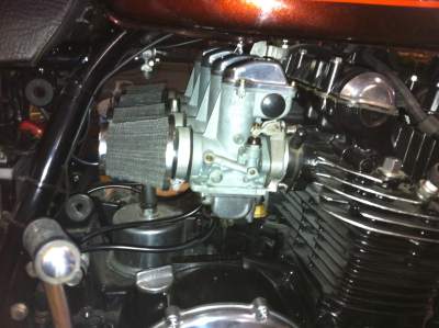

Merci pour ces réponses. Voici les infos dont vous avez besoin.
Marque des carbus : MIKUNI.
Diamètres de gicleurs Carbus
Le diamètre des gicleurs principaux est conforme à la gravure (1,35) : j'ai vérifié avec deux forêts : un de 1,3, qui passe et un de 1,4, qui ne passe pas.
  • Diamètres des carbus : mesuré 28,78 mm en bout, donc 28 mm nominal.
  • Cylindrée : non connue, mais très vraisemblablement 903. Je n'ai pas ouvert le moteur, qui démarre au 1/4 de tour et qui tourne parfaitement au delà de 3000 t/min.
  • Culasse : 900 d'origine. J'ai réglé les jeux aux poussoirs, et tout est impeccable à l'intérieur.
  • Entrées des carbus : pas de boîte à air. Filtres : des faux KN.
  • Echappement : MARVING TPSI 1113 en excellent état.

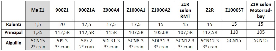

Les aiguilles sont gravées 5CN15, comme sur les Z1000ST. Sur la Z1R, la RMT indique qu'on trouve des 5CN12-3, et MotorradBay (Keyster) indique des 5CN15. L'écart de 2% est faible, mais qui croire ?
Voici un tableau que j'ai établi à partir des données de la RMT pour essayer d'y voir plus clair dans toutes les variantes des carbus des Z air :
Diamètres de gicleurs Carbus des Z
On peut constater que c'est pas simple, et qu'on peut s'y perdre.
Merci pour votre aide.

C'est effectivement une rampe Mikuni VM28SS de z10001R; 2R; ST et MKII
Des Gic de 135, cela me parait un peu excessif par rapport à ta config, si réellement l’alésage c'est du 66, c'est même franchement trop gros, ça doit fumer noir comme un vieux pick up 404 Diésel! Non ? Laughing
Sur les kits 1135cc on monte en moyenne des 130, sur le mien je tourne avec des 127,5 aiguilles au 2e cran, après plusieurs essais non satisfaisants, c'est le meilleur compromis que j'ai trouvé. Il faut être sûr de ta cylindrée car cela m'étonne que l'on puisse monter consciemment ces buses de Kartcher sur un 900 !! Shocked

VOILA JP
INFOS PRECISES REPONSE PRECISE Very Happy
AU VU DU MONTAGE
AVEC DES CARBUS DE 1000 ST OU DE 1000 MKII EN 28 MM COMME CEUX QUE JE VOIS EN PHOTO SUR TON MOTEUR
JE FERAIS UN REGLAGE D ESSAI RADICAL
REMONTER DES GICLEURS PRINCIPAUX D ORIGINE EN 107.5
C EST TRES FACILE A TROUVER
ET A MON AVIS CELA VA BIEN AMELIORER LES CHOSES
ET TU DEVRAIS FAIRE 50 KM DE PLUS AVEC LE PLEIN ....
GICLEURS DE RALENTI EN 15 A NE PAS TOUCHER POUR L INSTANT
AIGUILLE AU 3EME CRAN NE PAS Y TOUCHER NON PLUS
APRES IL FAUDRA SANS DOUTE LIMITER L ARRIVEE D AIR POUR AFFINER LE RALENTI
LES FILTRES CHINOIS SONT EXTREMEMENT LIBRES ET C EST SOUVENT IMPOSSIBLE D OBTENIR UN REGLAGE CORRECT
IL N EST SOUVENT ARRIVER DE LES COLMATER A MOITIE AVEC UN SCOTCH AMERICAIN POUR DEGROSSIR
COMME CECI ON SE RAPPROCHE DU DEBIT D AIR D UN VRAI KN QUAND IL EST HUILE CORRECTEMENT Very Happy
POUR LES VIS DE RICHESSE DE RALENTI REPARTIR DES VALEURS DE BASE AUSSI DESSERREES DE
1TOUR 1/2 ENVIRON

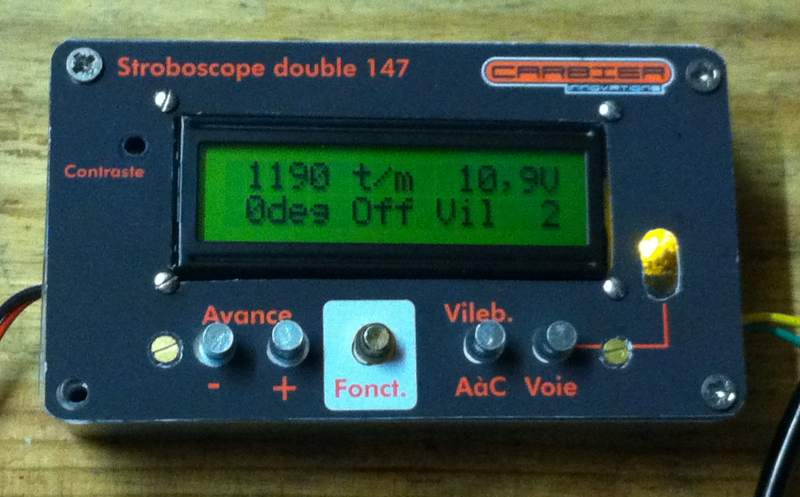

L'avance : je pense avoir un mécanisme avec 10° d'avance initiale. Je l'ai contrôlée avec mon stroboscope maison, et elle est "mieux réglée que ça tu meurs". Le strobo dont voici une photo permet de se brancher sur les 2 rupteurs directement en même temps, et de sélectionner les cylindres à contrôler par une touche. Comme ça, on n'a pas besoin de changer le capteur de cylindre pendant le réglage. C'est très pratique, ça va vite, et c'est très précis. Non commercialisé.
Diamètres de gicleurs Strobo 147 800px
