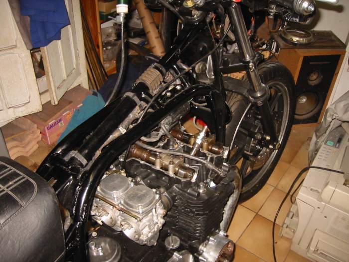

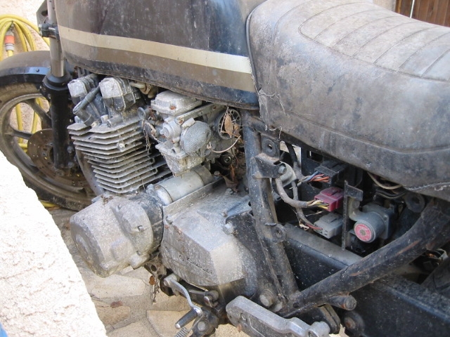

J'ai bien une J2, mais pour faire une photo, il me faut déposer le réservoir, ce que je n'ai pas trop envie de faire. Désolé !
Ce que je peux dire, c'est que le faisceau court le long du cadre en passant à gauche de la colonne de direction. Après, ça suit. Voici deux photos anciennes, qui ne t'aideront probablement guère :
Avant le coup de Kärcher :
En cours de remontage :
La forme du faisceau doit te guider lors de l'installation. Le fixer provisoirement avec des colliers Rilsan non serrés, ajuster la position, et la figer en serrant les colliers.
